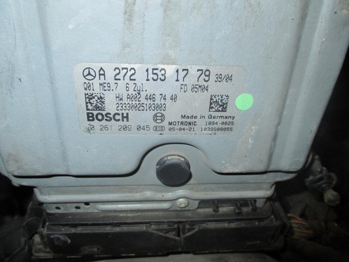

Автомобиль MB ML350 кузов W164, двигатель M272
ЭБУ Bosch ME9.7 - A272 153 17 79
После того как на машине просто сняли и поставили на зад клапанную крышку, машина начала дико троить.
Посмотрели осциллографом - нету управляющих импульсов на 3 и 4 катушке.
Перед вскрытием ЭБУ хочу максимально понять с чем предстоит работать.
Попадались кому то на ремонт такие блки управления?
Какой драйвер отвечает за управление катушками?
Возможно найти аналог для замены?
Заранее спасибо!

а там не пресловутая DIDA ?
Вот чего не знаю... Перед тем как вскрывать блок, и оставить человека без автомобиля, хочу понять, смогу ли я достать запчасти, или нужно искать ЭБУ с разборки
просто открой крышку и если там DIDA на соседнем форуме есть очень хорошая тема по ней
Приветствую,  а можно  ссылочку соседнего форума  с темкой?
30521 там драйвер сдох....а причина неприкрученная масса катушек,нет в этом блоке никакой DIDA....
