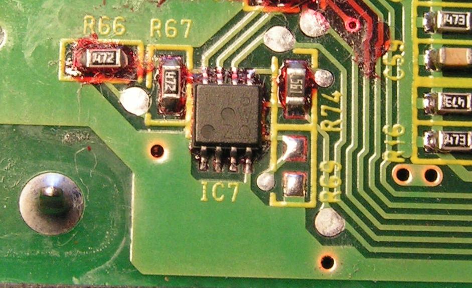

8k65m Опубликовано 26 апреля, 2016 Опубликовано 26 апреля, 2016 Помогите идентифицировать микросхему. Спасибо.
Slavik k Опубликовано 26 апреля, 2016 Опубликовано 26 апреля, 2016 24C16 может ну его ? там пин , вин , кеи или брать попкорн и приготовиться
8k65m Опубликовано 26 апреля, 2016 Автор Опубликовано 26 апреля, 2016 Спасибо, я догадываюсь, что там должно быть. :)

8k65m Опубликовано 26 апреля, 2016 Автор Опубликовано 26 апреля, 2016 Вообще-то я хотел получить информацию, как идентифицировать микросхему: производитель, точное наименование... Машина знакомого, не из Старокорсунской. Вообще-то я хотел получить информацию, как идентифицировать микросхему: производитель, точное наименование... Машина знакомого, ключи утеряны, не из Старокорсунской. Пайка заводская, только отмыл лак.

8k65m Опубликовано 27 апреля, 2016 Автор Опубликовано 27 апреля, 2016 Да, ключи утеряны. Но тема не про восстановление ключей, а про идентификацию чипа.
Slavik k Опубликовано 27 апреля, 2016 Опубликовано 27 апреля, 2016 микросхему чипам редко кто называет ..... а по делу , зачем вам производитель ? читается она как 24с16 и этого программаторам достаточно

alex33190 Опубликовано 27 апреля, 2016 Опубликовано 27 апреля, 2016 Читал ее Х-Прогом внутресхемно.Точки вызваниваются.
Vasilii0007 Опубликовано 27 апреля, 2016 Опубликовано 27 апреля, 2016 В 27.04.2016 в 05:39, alex33190 сказал: Читал ее Х-Прогом внутресхемно.Точки вызваниваются. Тем лучше)
8k65m Опубликовано 27 апреля, 2016 Автор Опубликовано 27 апреля, 2016 В 27.04.2016 в 05:00, Slavik k сказал: микросхему чипам редко кто называет ..... а по делу , зачем вам производитель ? читается она как 24с16 и этого программаторам достаточно GOOGLE translate называет микросхему chip тоже. :) Для чтения достаточно, а для записи? В данном случае читал с выпаиванием китайской UPA. На будущее хотелось-бы разобраться в маркировке EEPROMов. EEPROM-MASK LIST.pdfПолучение информации...
