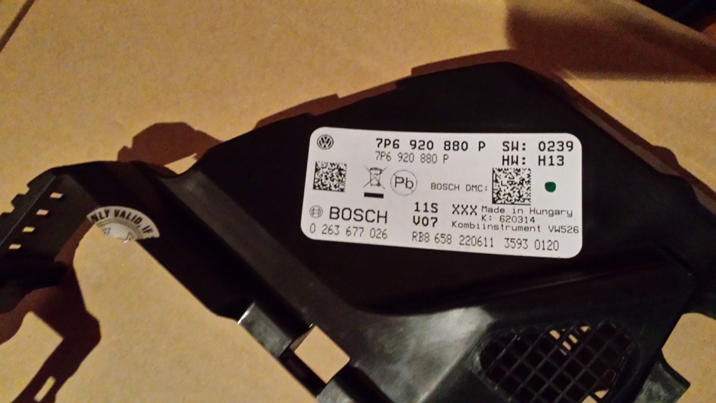

Baiman Опубликовано 27 апреля, 2016 Поделиться Опубликовано 27 апреля, 2016 (изменено) Всем привет, нужна помощь! При попытке откорректировать пробег на Touareg 2012 года при помощи Дигипрога, после неудачной попытки ввода панели в сервисный режим, Дигипрогом был изменен родной дамп eeprom 95320, и теперь вместо основного пробега и суточного отображаются прочерки, и на панели пишет "Панель приборов в ремонт". Номер панели 7P6 920 880 P. Может кто помочь, либо восстановить дамп в eeprom 95320 или перевести его в сервисный режим, либо у кого есть прошивка для этой панели flash, чтобы ее перепрошить odis-ом. Естественно не бесплатно! Изменено 27 апреля, 2016 пользователем Baiman Ссылка на комментарий Поделиться на другие сайты Поделиться

Baiman Опубликовано 27 апреля, 2016 Автор Поделиться Опубликовано 27 апреля, 2016 Про дамп совсем забыл, прикрепляю. Бэкап сначала сохранился, но когда я на следующий день хотел его скинуть, его уже почему-то не оказалось в приборе. И еще теперь если считывать пробег по диагнозе, то показывает 16777215, а на панели прочерки. 95320_touareg_7P6 920 880P.bin Ссылка на комментарий Поделиться на другие сайты Поделиться
