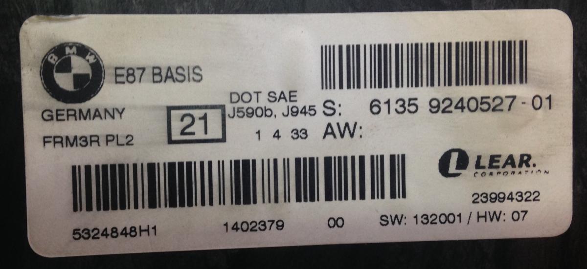

astronom Опубликовано 27 апреля, 2016 Поделиться Опубликовано 27 апреля, 2016 В общем стандартная ситуация . Заменили акум и поимели две ошибки A3B4. А3С1 Ищу дампы от блока FRM3R PL2 Xprog было считано только P flash другие D flash и EEE пустые Считанную P flash прилепил FRM_P-flash.binПолучение информации... Ссылка на комментарий Поделиться на другие сайты Поделиться

astronom Опубликовано 28 апреля, 2016 Автор Поделиться Опубликовано 28 апреля, 2016 Проц сконфигурирован блок на связь выходит. ПРавда залил вчера из того что было и по от блока с ксеноном. Естественно свет не работал но все другое хоть заработало. Инпы нет у меня чем можно закодировать блок? Бобер есть но он вроде с Е87 не работает. Сегодня залил это поеду проверю. E87_Basis.rarПолучение информации... Ссылка на комментарий Поделиться на другие сайты Поделиться
rostikz Опубликовано 28 апреля, 2016 Поделиться Опубликовано 28 апреля, 2016 P flash тоже переливал? Ссылка на комментарий Поделиться на другие сайты Поделиться
astronom Опубликовано 28 апреля, 2016 Автор Поделиться Опубликовано 28 апреля, 2016 да Ссылка на комментарий Поделиться на другие сайты Поделиться
rostikz Опубликовано 28 апреля, 2016 Поделиться Опубликовано 28 апреля, 2016 Верни свою обратно, почисти личку и залей мой епром. (прежде поменяй вин) ну и кодировать все равно надо будет. Ссылка на комментарий Поделиться на другие сайты Поделиться
autolend11 Опубликовано 28 апреля, 2016 Поделиться Опубликовано 28 апреля, 2016 Проблему не решишь стукнись в личку Ссылка на комментарий Поделиться на другие сайты Поделиться
astronom Опубликовано 28 апреля, 2016 Автор Поделиться Опубликовано 28 апреля, 2016 Всем спасибо блок ожил. Ссылка на комментарий Поделиться на другие сайты Поделиться
