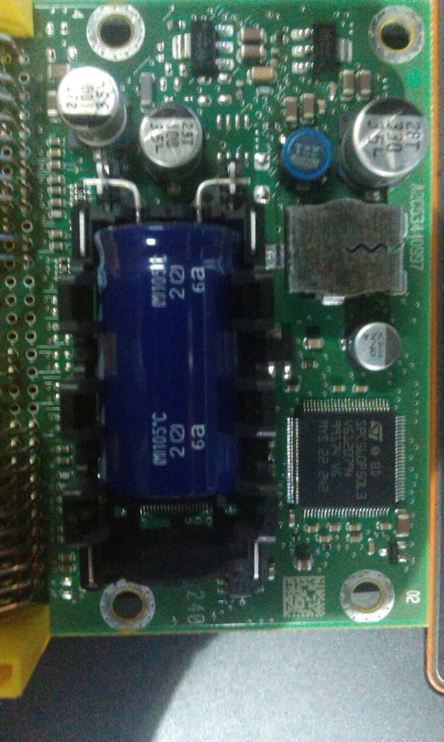

opel555 Опубликовано 30 апреля, 2016 Поделиться Опубликовано 30 апреля, 2016 Всем привет! Ищу подключку к SPC560P50 на блок от гольфа+питание и CAN. Блок не в работе, вызванивать не охото, просто поиграться Ссылка на комментарий Поделиться на другие сайты Поделиться

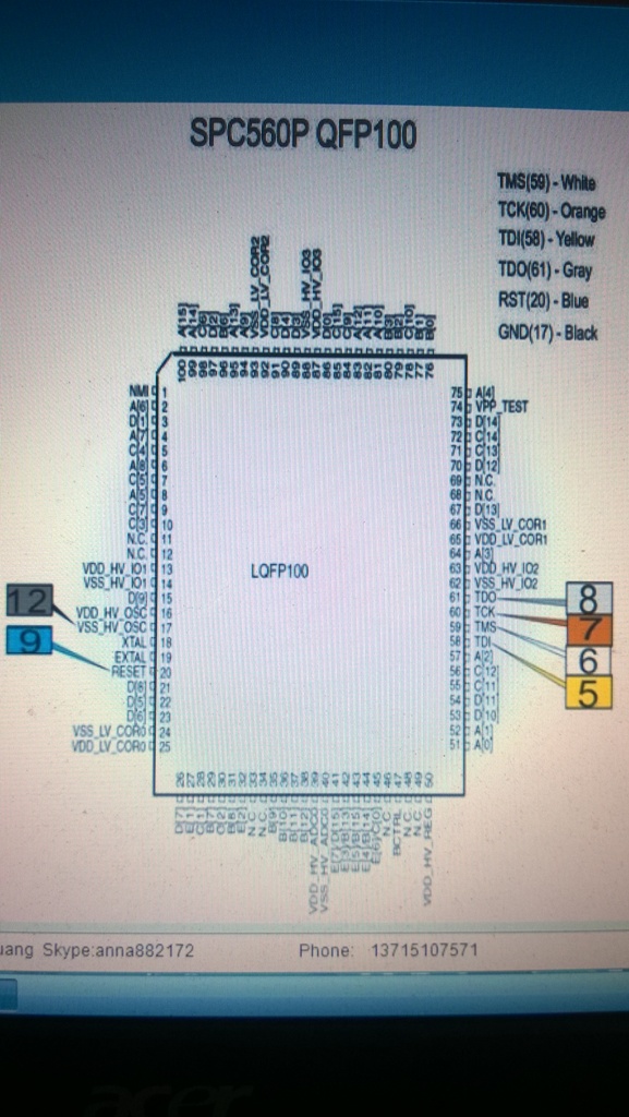

denis00073 Опубликовано 30 апреля, 2016 Поделиться Опубликовано 30 апреля, 2016 Вот такая есть тренируйся Ссылка на комментарий Поделиться на другие сайты Поделиться
