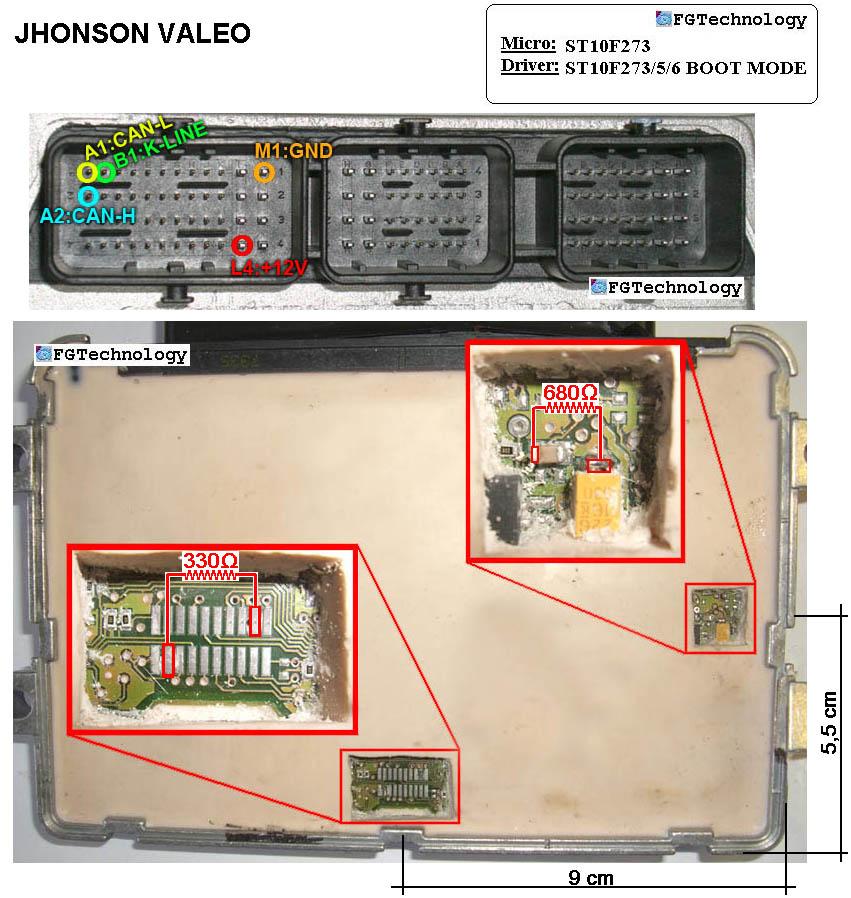

aaww Опубликовано 2 мая, 2016 Поделиться Опубликовано 2 мая, 2016 (изменено) есть только так Изменено 2 мая, 2016 пользователем aaww Ссылка на комментарий Поделиться на другие сайты Поделиться
юнир001 Опубликовано 2 мая, 2016 Автор Поделиться Опубликовано 2 мая, 2016 В 02.05.2016 в 08:11, aaww сказал: есть только так спасибо огромное Ссылка на комментарий Поделиться на другие сайты Поделиться

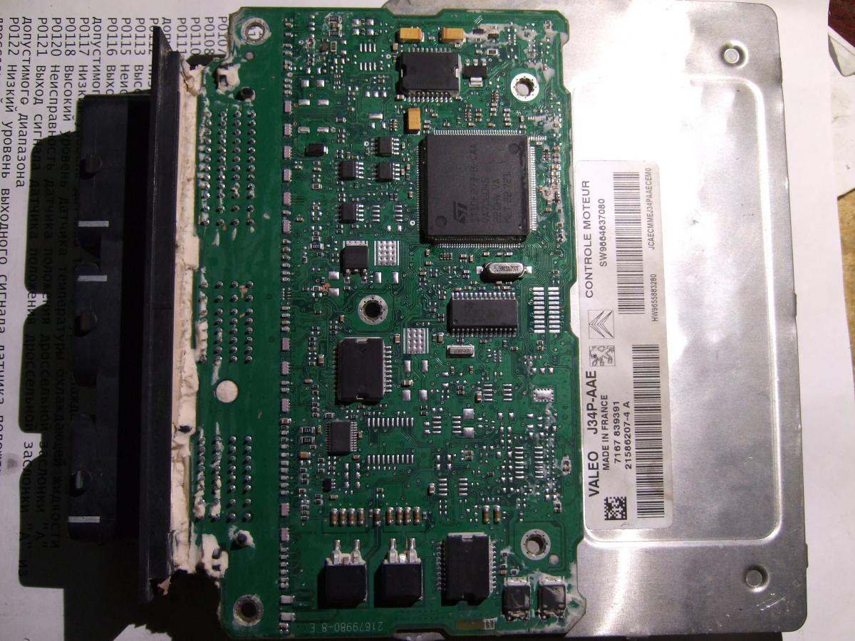

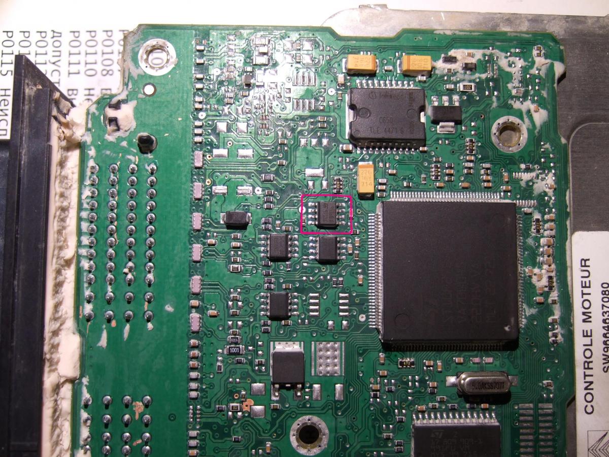

юнир001 Опубликовано 4 мая, 2016 Автор Поделиться Опубликовано 4 мая, 2016 Припояли недостаюшие отодраные кондеры ...поставил завел ...все так же ...нечего неизменилось ....обороты 1400 газ жмешь захлеб и глохнет.....Может открыть крышки глянуть грм...было как то на ваз 10ке..пару зубцов сорвало..и тупила так же Ссылка на комментарий Поделиться на другие сайты Поделиться
