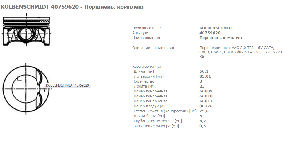

Petyanya Опубликовано 23 июля, 2016 Автор Поделиться Опубликовано 23 июля, 2016 История продолжается. Турбина не при чём. те же яйца. Резкий разгон, в районе 5000 несколько ударов тычков, ошибок нет. Только по второму зонду что кат удалён. Думаю ветер дует со стороны поршней. Дайте совет у меня уже мозгов не хватает. стояли поршня 402 47 600 06H107065BE поставили 407 59 620. Что изменилось в моторе кардинально что появился такой дефект? Да понимаю что надо было расточить, поставить родные как стояли. Но так сделано. советы давал не я, я расхлёбываюсь. Ссылка на комментарий Поделиться на другие сайты Поделиться

Petyanya Опубликовано 24 июля, 2016 Автор Поделиться Опубликовано 24 июля, 2016 (изменено) Ну вот смотри. с чего начиналось. МАШИНА ЕХАЛА. Далее прииехал на чип, делают у нас только другие люди, катались они катались всё ехало. Далее начал при ускорении идти сизый дым. Он приехал, типа вы чипом сделали мне синий дым.Далее на трасе клина дал баланс вал, Разобрали, расточили собрали начались рывки. Вернули первоначальную прошивку, нефига. Я покатался увидел давление наддува больше 2000 а у той которая едет меньше двух тысяч. Значит турбина крутится интенсивнее. Сейчас надо ответить на вопрос. Какие изменения Ауди сделали в конструкции после 11 года с установкой таких поршней. у меня крутится в голове но пока не могу найти что были установлены форсунки с другими дюзами и другим углом дюз. И на новых TFSI 2,0 стоит байпас с сервоприводом. Но не знаю с какого года. Я больше чем уверен. Если поставить родные 402 47 600 +0,5 всё попрет. Покрайней мере тогда можно искать внешнего врага. Типа клинящих заслонок. Игорь скажи как дилер. Если к дилеру обратиться, и залить туда сток через онлайн это возможно? Ну как бы нет уверенности что у меня сейчас сток, может и не вижу какую ошибку. Самое хреновое что дефект проявляется только на 5000, это как выстрел,мало того что тебя вжимает, подумать некогда. Изменено 24 июля, 2016 пользователем Petyanya Ссылка на комментарий Поделиться на другие сайты Поделиться

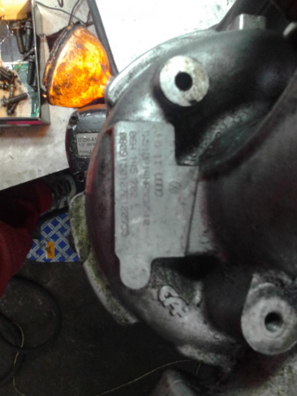

Petyanya Опубликовано 24 июля, 2016 Автор Поделиться Опубликовано 24 июля, 2016 Щас заезжал на работу. Про турбину. Стоит 06H 145 702 L 180л.с должна стоять на конце Q nbgf 211. Может в этом быть причина? Логи сниму обязательно, напишите по групам что интересует. А то не могу открыть ваш документ. Ссылка на комментарий Поделиться на другие сайты Поделиться
