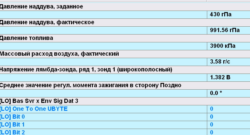

Petyanya Опубликовано 31 июля, 2016 Автор Поделиться Опубликовано 31 июля, 2016 Есть идея.. Приехала в субботу та ауди с каторой начиналось, ошибка по валам. И тоже дёргается, сели проехали да пинается.Стало интересно. Ну вообщем много чего наснимал, логи не снимал, сниму на этой неделе. Но не про это..Она не сдвигает валы и дёргается. И у неё после дерготни ошибка по сдвигу валов.. Надо на нашей посмотреть..Может в этом и косяк? Насчёт фактических.. 052 вы были не правы, параметры которые я не понимал и хотел понять есть и в ВАС. Может у кого есть расшифровка этих параметров, что за что отвечает. Я имею ввиду эти Pwg Pbksa.... Странно только номинал давления наддува. Ссылка на комментарий Поделиться на другие сайты Поделиться

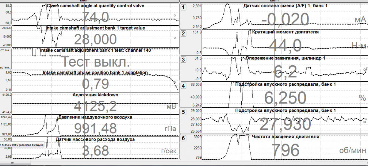

shpuntik 2 Опубликовано 31 июля, 2016 Поделиться Опубликовано 31 июля, 2016 (изменено) Петя, ты измерительные величины смотри в самодиагностике. Некоторые блоки в ведомом поиске очень мало величин отображают. Чем смотреть осцилки, гораздо удобнее выбрать: управление клапаном (шим в %), заданное значение фазового положения вала и фактическое. Тут ещё нужно иметь ввиду, что когда активируется клапан, вал на самом деле довольно сильно дёргается (+-10гр), а не устанавливается в заданное положение сразу. Но если есть проблемы с перемещением, они сразу бы отобразились в ошибке. И ещё, ты что-то до сих пор не показал параметр - адаптация фазового положения распредвала. Это чтобы понимать как он установлен относительно идеального нуля. Посмотри какая осцилограмма должна быть на хх, а теперь на свою. И ты говоришь что вал никуда не ушёл у тебя? Хотя если сигнал колена инвертировать, то вроде и близко к моей получается? Изменено 31 июля, 2016 пользователем shpuntik 2 Ссылка на комментарий Поделиться на другие сайты Поделиться

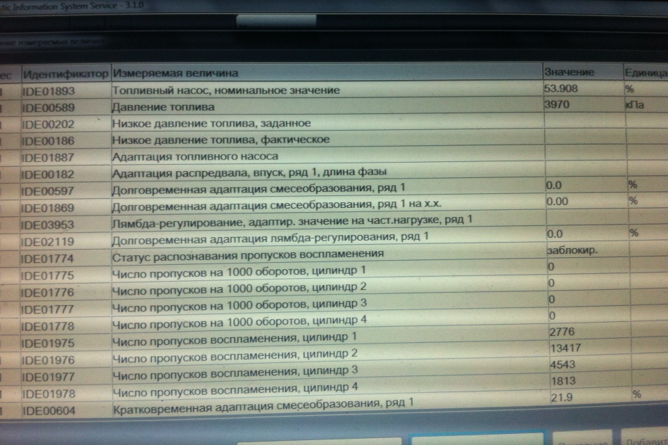

shpuntik 2 Опубликовано 1 августа, 2016 Поделиться Опубликовано 1 августа, 2016 Петь, вот попалась картинка в моём хламе, может поможет при поисках нужных параметров. Ссылка на комментарий Поделиться на другие сайты Поделиться

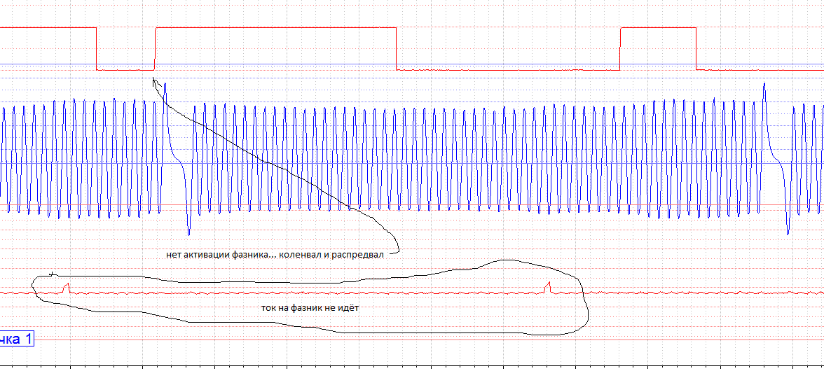

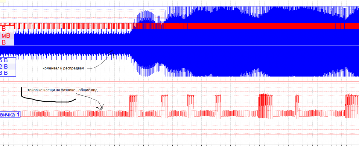

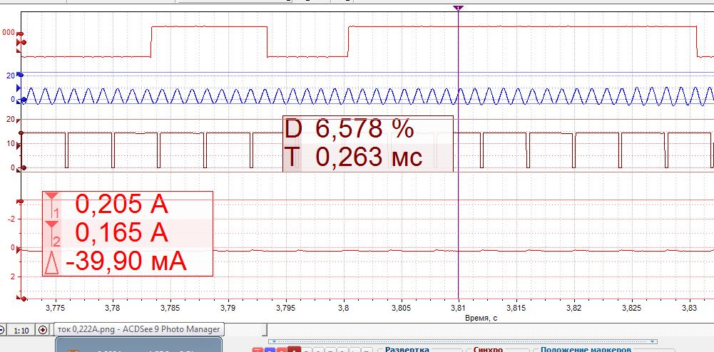

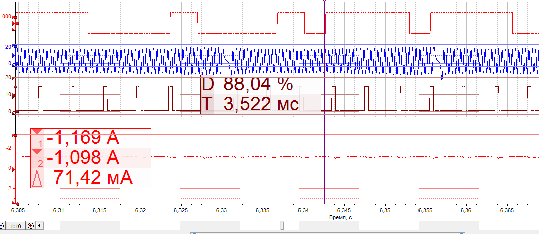

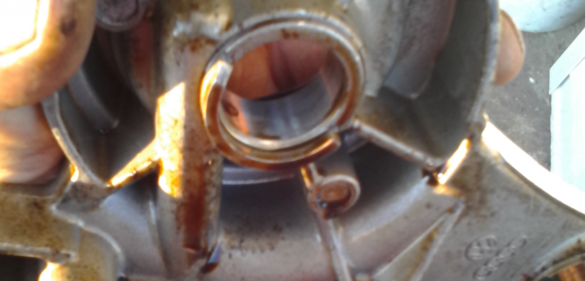

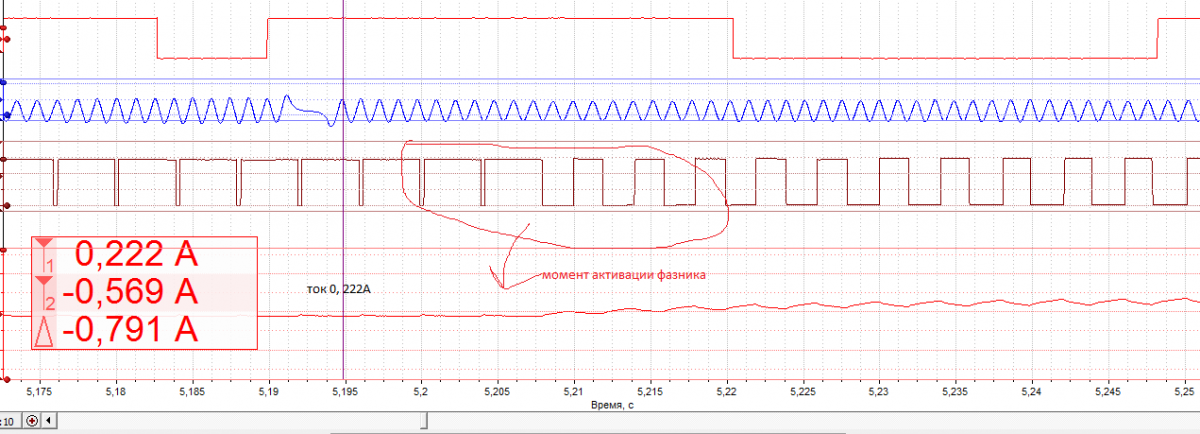

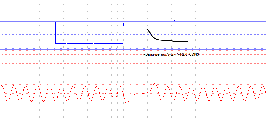

Petyanya Опубликовано 2 августа, 2016 Автор Поделиться Опубликовано 2 августа, 2016 Про валы. На картинке выше есть растяжение цепи на 4 градуса. Зуб каленвала это 6гр. Но не про это...не могу понять почему не сдвигает вал..Вот осцилки. На будующее. Разобрали не много, видимых дефектов на опоре нет, даже фильтр на месте.. Износ на постеле вала есть , какой должен быть? Кинули на завтра. Ссылка на комментарий Поделиться на другие сайты Поделиться

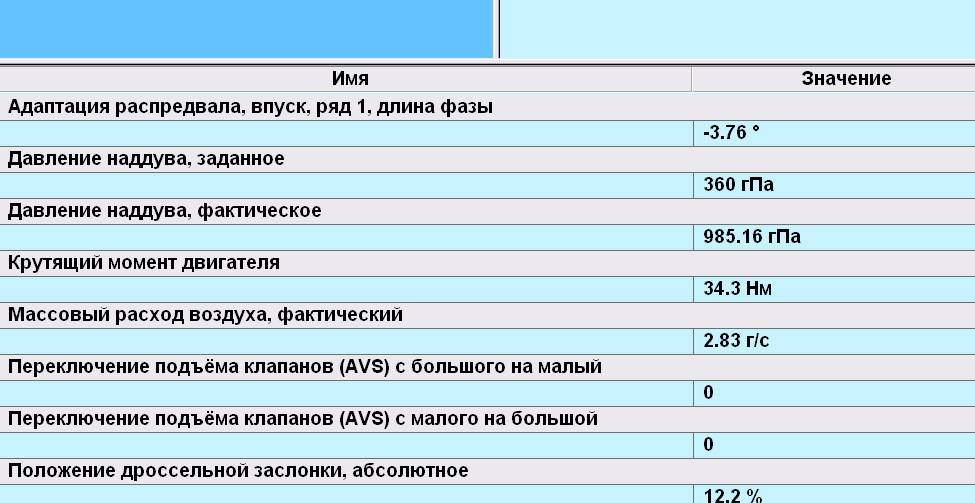

Petyanya Опубликовано 2 августа, 2016 Автор Поделиться Опубликовано 2 августа, 2016 (изменено) Про адаптацию валов завтра. Логи пока снять нечем, вася сдох. Надо купить. Есть такая картинка. Изменено 2 августа, 2016 пользователем Petyanya Ссылка на комментарий Поделиться на другие сайты Поделиться
shpuntik 2 Опубликовано 2 августа, 2016 Поделиться Опубликовано 2 августа, 2016 Я по таким не бельмес, что-то сложно оценивать... По моим прикидкам, адаптация вала на этой машине около (-3гр). Чем активируешь клапан фаз? Я смотрю при попытке тронуться с нажатым тормозом, тогда вал широко ходит. Ссылка на комментарий Поделиться на другие сайты Поделиться

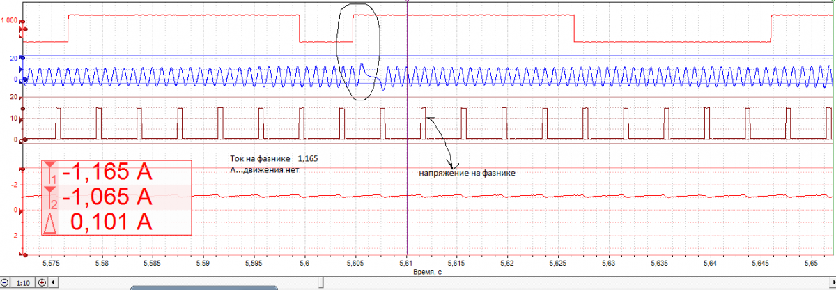

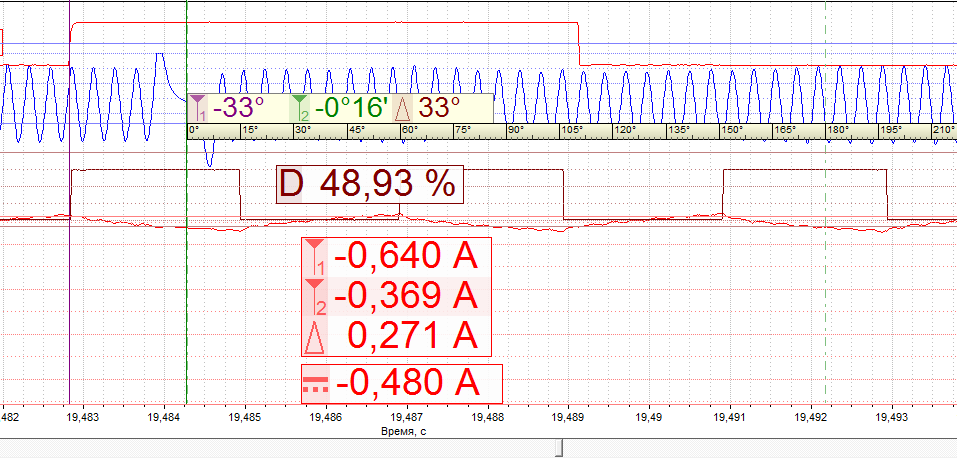

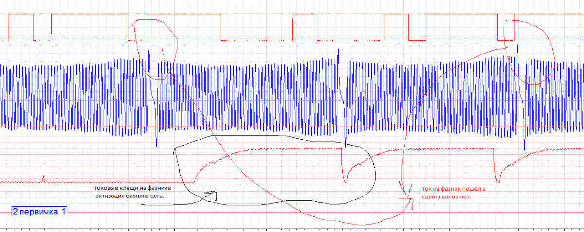

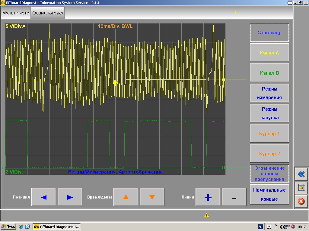

Petyanya Опубликовано 2 августа, 2016 Автор Поделиться Опубликовано 2 августа, 2016 (изменено) Это газ в пол на месте. Клапан активируется блоком, а по осцилу контролирую доворот , которого нет. Из опыта нормальный ванус легко заваливает 4-5 зубчиков коленвала, это 30-40гр. На этой пока не видел. П 43 1 картинка видиш по токовым пакеты активации идут, это и есть пункт тест активации вануса..сравнивал. Я спать.всем спокойной ночи..как-то Сергей-мастерок молчит, замышляет чего-то? Изменено 2 августа, 2016 пользователем Petyanya Ссылка на комментарий Поделиться на другие сайты Поделиться

Petyanya Опубликовано 3 августа, 2016 Автор Поделиться Опубликовано 3 августа, 2016 (изменено) Игорь это ты говоришь аль нет? Вот снял сегодня на той что дергается..33 гр. как с куста, это газ в пол на месте. Самое странное что она сц..........ка поехала, я не знаю что я сделал, но не дергается.Был сел АКБ, перестал работать датчик коленвала, поставил с другой, затем померял старый, вернул назад и она поехала..дурдом ромашка. Что осталось не понятно. НЕ работают клапана на выпускном..почитал СПС.. заводимся на большом кулачке, едем на маленьком, высокие нагрузки большой... у меня ошибку на снятую фишку видит, но переключать клапана в боксе отказывается, как должно быть пока не выяснил.Мерял осцилом и ток и напряжение на соленоиде, нет движения. А как должно? Изменено 3 августа, 2016 пользователем Petyanya Ссылка на комментарий Поделиться на другие сайты Поделиться
