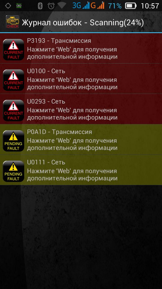

Подключаю к полностью рабочему приусу20 (хотел параметры на морозе посмотреть, потому подключил сразу в -30 к холодному) он сразу высыпал ошибок (позже считал их блютуз ELM327-кой) и не заводится! Пока я из OBD разъема шнурок не извлек приус не заводился.
Вытащил - завелся, ошибки на панели авто светятся, вставил ELM считал/стер. Теперь все нормально. Что не так со scanner Delphi ?
На заведеный приус втыкал Delphi — тут же глох…
Это было первое подключение сканера, больше пока не рискую.
