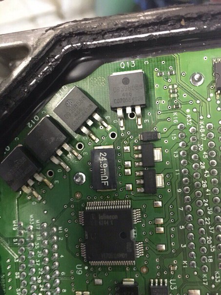

irusss201 Опубликовано 3 мая, 2016 Поделиться Опубликовано 3 мая, 2016 Подскажите пожалуйста что это за микросхема (24.9 м F) и из-за чего могла сгореть? Ссылка на комментарий Поделиться на другие сайты Поделиться
morozof_777 Опубликовано 3 мая, 2016 Поделиться Опубликовано 3 мая, 2016 Это защита по нагрузке на массу! ( сопротивление на ней указанно) Ссылка на комментарий Поделиться на другие сайты Поделиться
irusss201 Опубликовано 3 мая, 2016 Автор Поделиться Опубликовано 3 мая, 2016 То есть в машине где-то плюс замкнутый и из-за этого сгорела защита? Ссылка на комментарий Поделиться на другие сайты Поделиться
Дмитрий Иванович Опубликовано 3 мая, 2016 Поделиться Опубликовано 3 мая, 2016 То есть в машине где-то плюс замкнутый и из-за этого сгорела защита? Если есть плюс замкнутый - перегорает предохранитель, либо уже дым идет и изоляция плавится! Не правильно понимаете суть данной дтали. Ссылка на комментарий Поделиться на другие сайты Поделиться
irusss201 Опубликовано 3 мая, 2016 Автор Поделиться Опубликовано 3 мая, 2016 Дошло. Какая-то деталь управляющаяся переменным минусом неисправна или работает под нагрузкой. Типа как на январе 7.2 горит варистор на ключи. Ссылка на комментарий Поделиться на другие сайты Поделиться
xavit Опубликовано 3 мая, 2016 Поделиться Опубликовано 3 мая, 2016 Да модулю там жопа плохая масса на эбу как правило виной Ссылка на комментарий Поделиться на другие сайты Поделиться
irusss201 Опубликовано 4 мая, 2016 Автор Поделиться Опубликовано 4 мая, 2016 Спасибо, будем разбираться. Ссылка на комментарий Поделиться на другие сайты Поделиться
