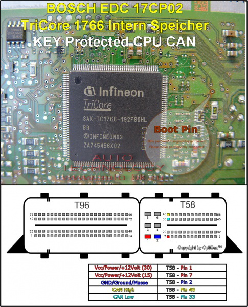

o717ka Опубликовано 5 июля, 2010 Автор Поделиться Опубликовано 5 июля, 2010 EDC 17CP02 Ссылка на комментарий Поделиться на другие сайты Поделиться

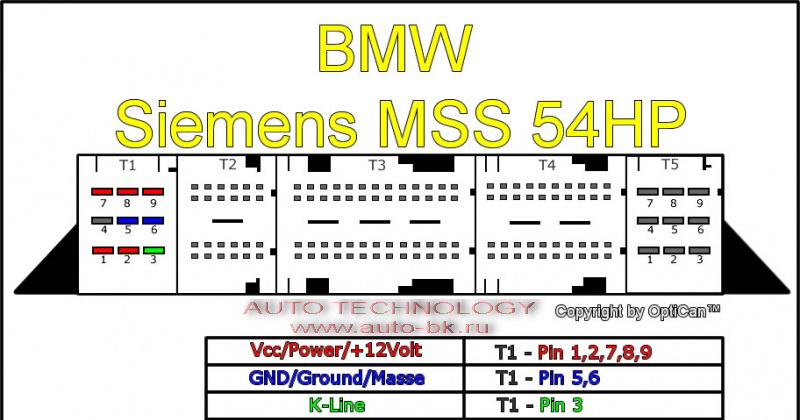

o717ka Опубликовано 15 июля, 2010 Автор Поделиться Опубликовано 15 июля, 2010 BMW MSS 54HP Ссылка на комментарий Поделиться на другие сайты Поделиться

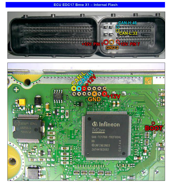

o717ka Опубликовано 17 февраля, 2012 Автор Поделиться Опубликовано 17 февраля, 2012 EDC17 Bmw X1 Ссылка на комментарий Поделиться на другие сайты Поделиться

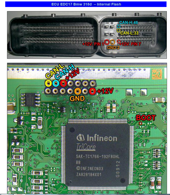

o717ka Опубликовано 17 февраля, 2012 Автор Поделиться Опубликовано 17 февраля, 2012 EDC17 Bmw 318d Ссылка на комментарий Поделиться на другие сайты Поделиться

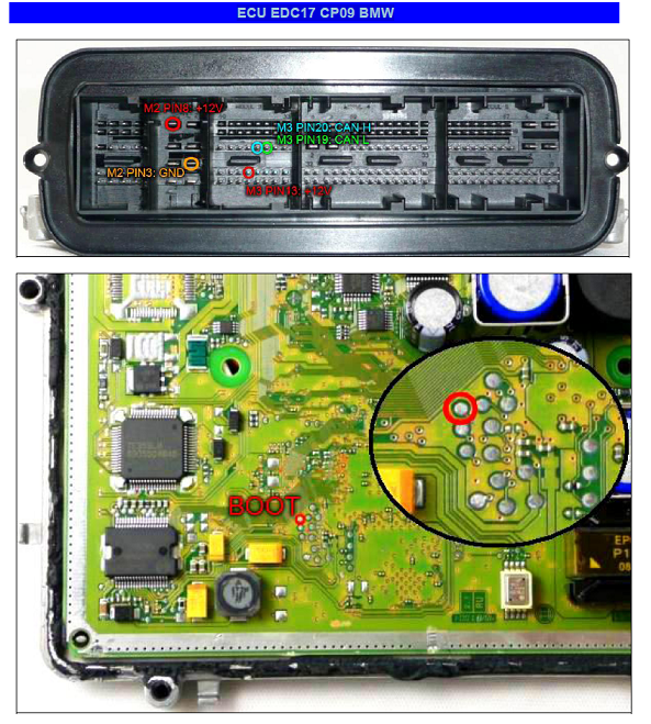

o717ka Опубликовано 17 февраля, 2012 Автор Поделиться Опубликовано 17 февраля, 2012 EDC17 CP09 Ссылка на комментарий Поделиться на другие сайты Поделиться

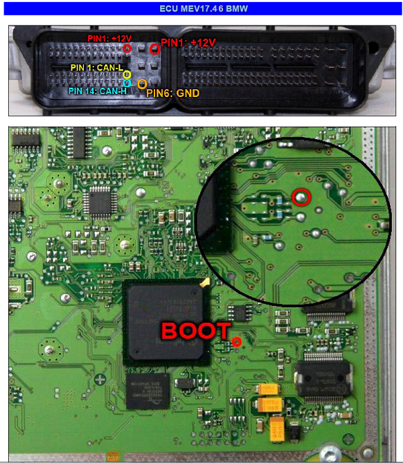

o717ka Опубликовано 17 февраля, 2012 Автор Поделиться Опубликовано 17 февраля, 2012 MEV17.4 6 Ссылка на комментарий Поделиться на другие сайты Поделиться
