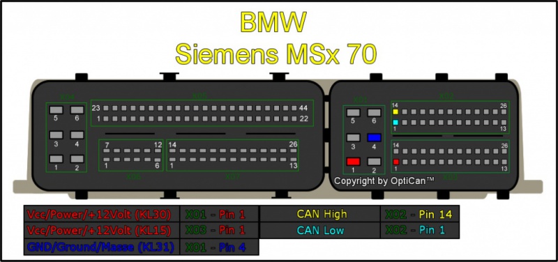

Здравствуйте, есть блок Siemens MSV70 от BMW E60 523i 2004 подскажите возможно ли вывести его на диагностику "на столе" ну и по каким пинам? Вот нашел частичную распиновку
