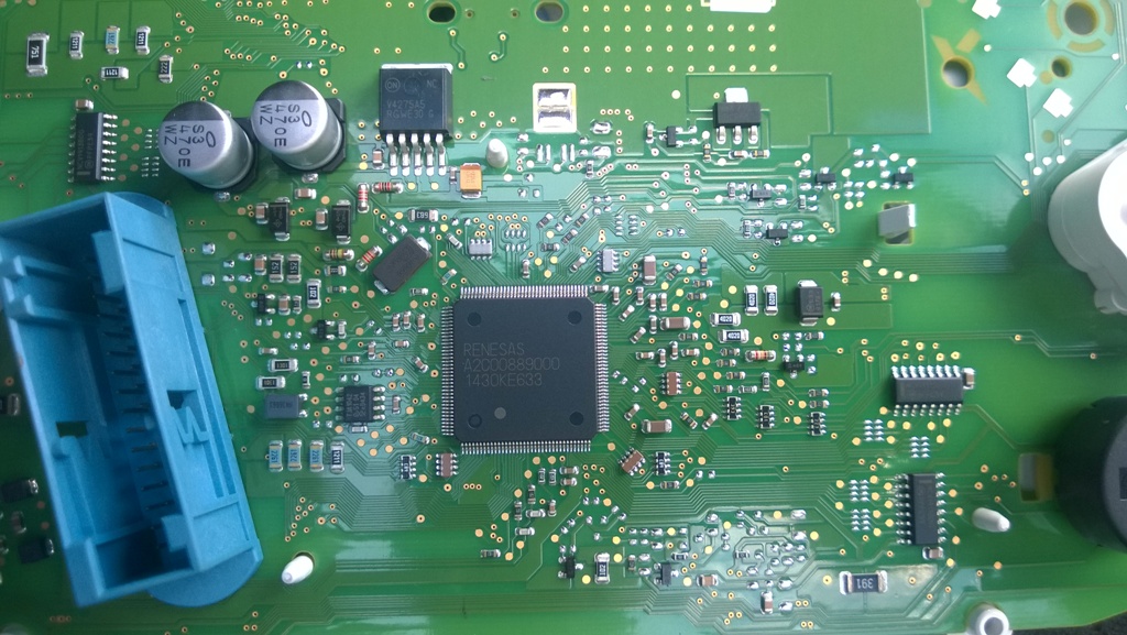

denis00073 Опубликовано 5 мая, 2016 Поделиться Опубликовано 5 мая, 2016 (изменено) Почему не пропишется дилерский? Вчера в Поло 2015г прописал просто подготовленный ID48 а там внутри как у джеты 2014 без внешнего епрома Изменено 5 мая, 2016 пользователем denis00073 Ссылка на комментарий Поделиться на другие сайты Поделиться
denis00073 Опубликовано 5 мая, 2016 Поделиться Опубликовано 5 мая, 2016 Почему не пропишется дилерский? Вчера в Поло 2015г прописал просто подготовленный ID48 а там внутри как у джеты 2014 без внешнего епрома Или я ошибаюсь ,возможно в Джетте 2014 еще выносной епром? Ссылка на комментарий Поделиться на другие сайты Поделиться
irhin78 Опубликовано 5 мая, 2016 Поделиться Опубликовано 5 мая, 2016 Почему не пропишется дилерский? Вчера в Поло 2015г прописал просто подготовленный ID48 а там внутри как у джеты 2014 без внешнего епрома пробовал писать пару лет назад оригиналом AVDI в Гольф+ 2014. дилерский заказанный клиентом не полез, вроде как закрыт уже и только дилер может онлайн записать, возможно не прав, больше не пробовал Ссылка на комментарий Поделиться на другие сайты Поделиться
irhin78 Опубликовано 5 мая, 2016 Поделиться Опубликовано 5 мая, 2016 (изменено) Или я ошибаюсь ,возможно в Джетте 2014 еще выносной епром? кстати в Поло 15г. какая панель была, номер не глянул? Изменено 5 мая, 2016 пользователем irhin78 Ссылка на комментарий Поделиться на другие сайты Поделиться
denis00073 Опубликовано 5 мая, 2016 Поделиться Опубликовано 5 мая, 2016 Почему не глянул 860 Q я даже фото внутренностей сделал Ссылка на комментарий Поделиться на другие сайты Поделиться
shiloff Опубликовано 5 мая, 2016 Поделиться Опубликовано 5 мая, 2016 Не знаю какие в Канаде джетты, в нижегородскую сборку 14 года добавляется без проблем, если машина до рестайла, если после - нет. И там и там NEC + 24c64, но в рестайле, видимо, более свежая версия ПО в приборках. VW Polo калужские безеепромовые панели 860Q первые и последние, которые делаются, 861 уже не берутся... Ссылка на комментарий Поделиться на другие сайты Поделиться
