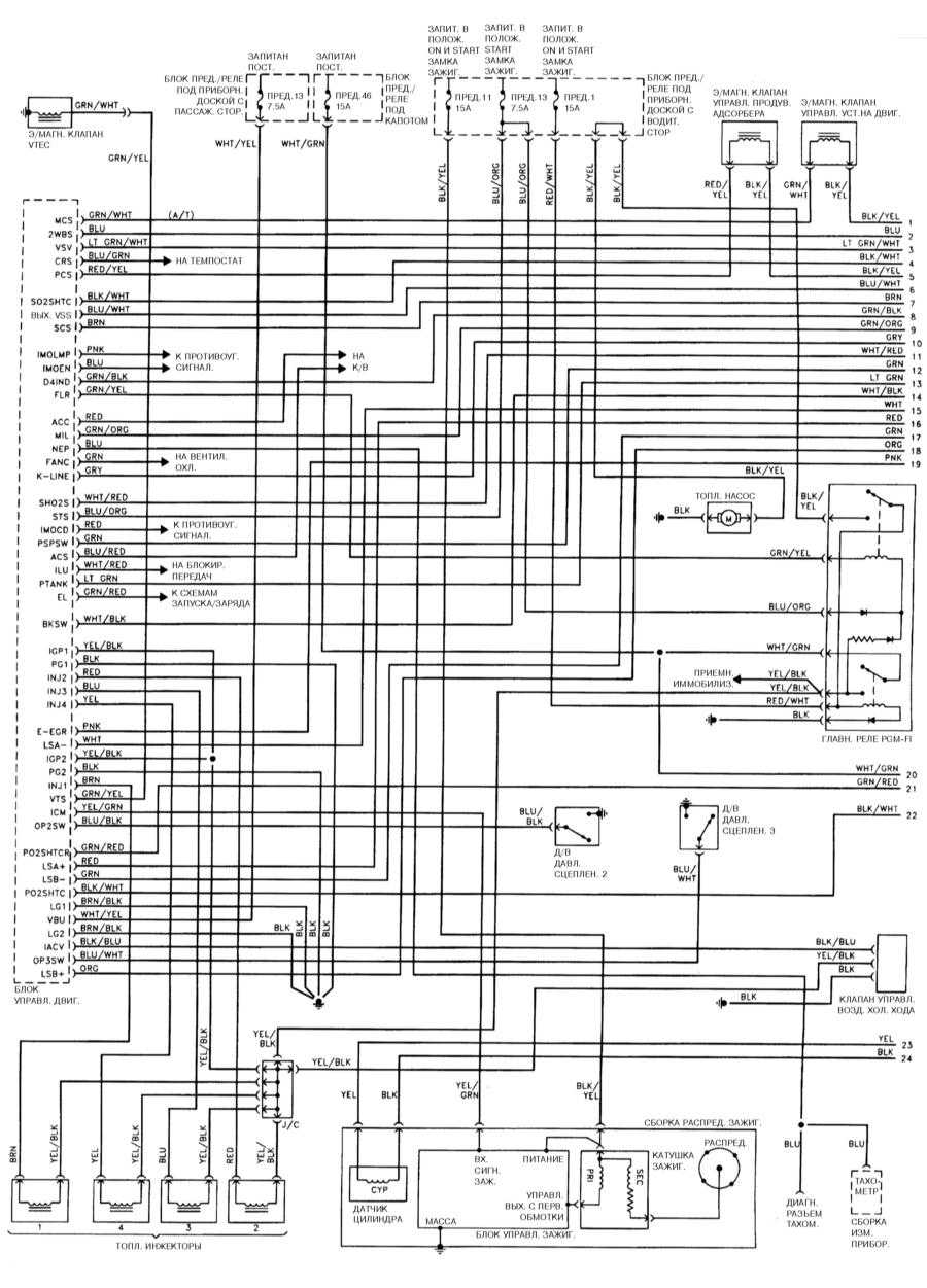

ali950 Опубликовано 5 мая, 2016 Поделиться Опубликовано 5 мая, 2016 Очень нужна электрическая схема 6 аккорда 1999 гв , пропала искра и поиск диагностической колодки ни к чему не привел вместо нее толькло отверстие под разъём , схема нужна чтоб найти к линию , чтоб как нибудь залезть ему в мозг. Очень схема нужна выручайте друзья Ссылка на комментарий Поделиться на другие сайты Поделиться

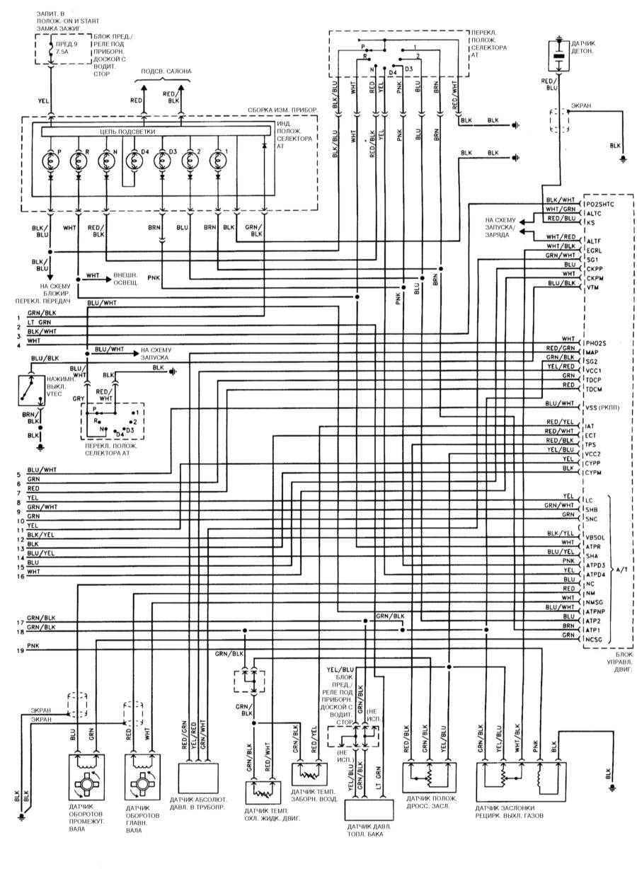

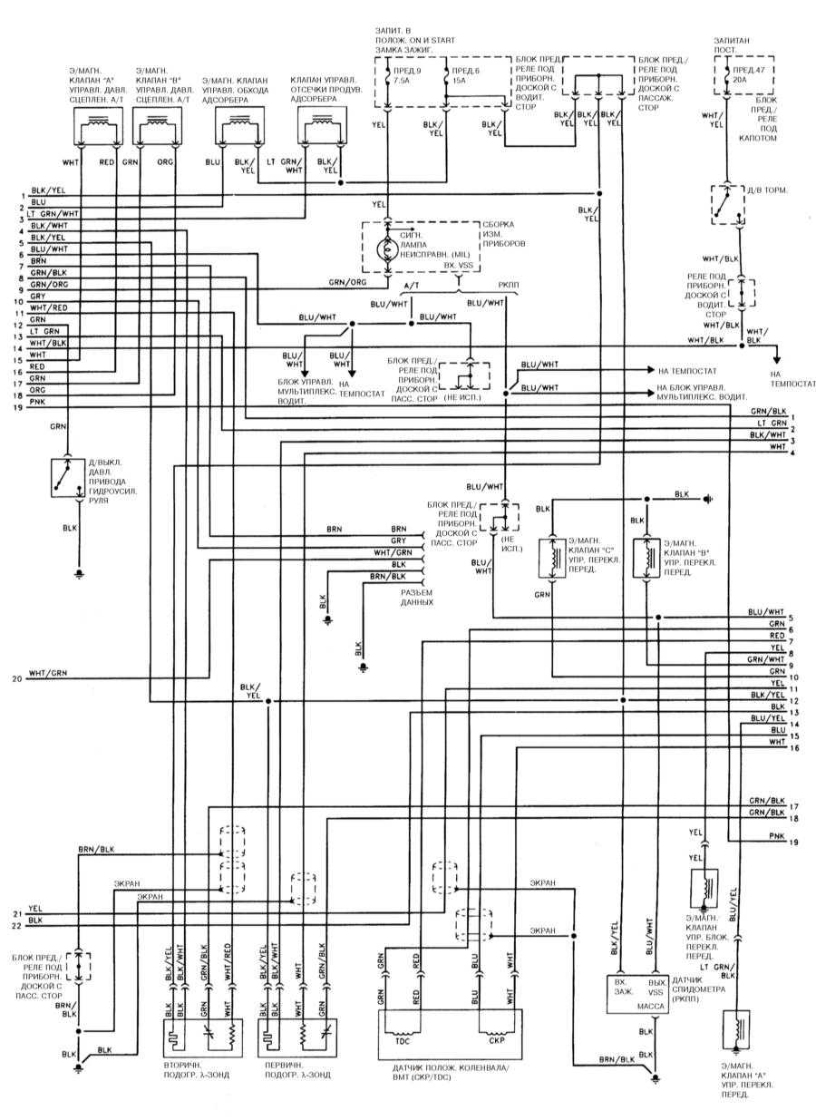

vladel Опубликовано 5 мая, 2016 Поделиться Опубликовано 5 мая, 2016 Вот. Ссылка на комментарий Поделиться на другие сайты Поделиться
ali950 Опубликовано 6 мая, 2016 Автор Поделиться Опубликовано 6 мая, 2016 Прошу прошения не написал про объём ДВС 1600 . Эти схемы для 1.8, 2.0 л.или двух вальные или с трамблером. 1.6 идет без трамблера и с одним датчиком коленвала и модулем зажигания. Как всё-таки произвести диагностику такому двигателю , не могу найти ни старый ни обд разъём. Ссылка на комментарий Поделиться на другие сайты Поделиться

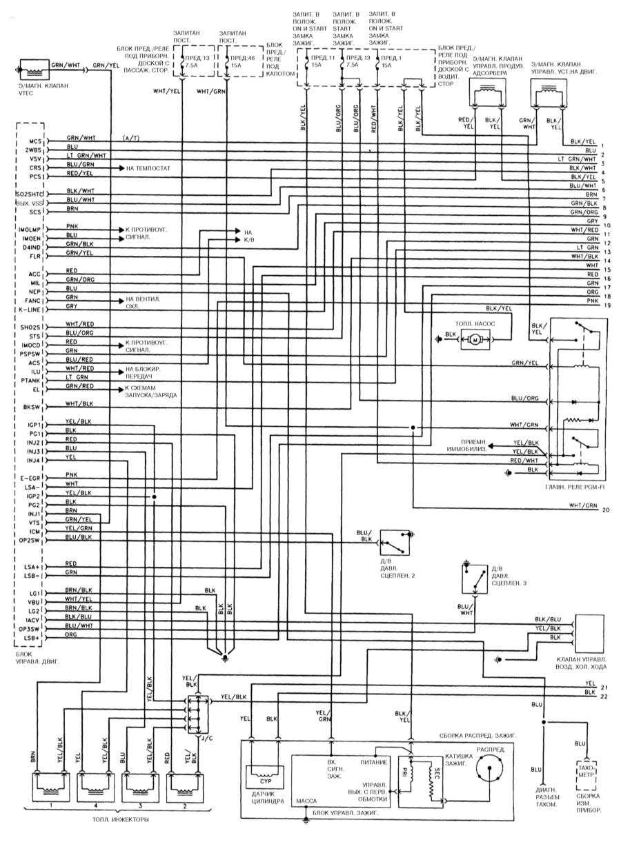

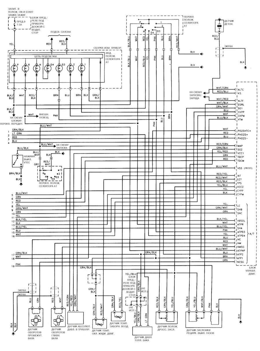

konon111 Опубликовано 6 мая, 2016 Поделиться Опубликовано 6 мая, 2016 (изменено) это Изменено 6 мая, 2016 пользователем konon111 Ссылка на комментарий Поделиться на другие сайты Поделиться
