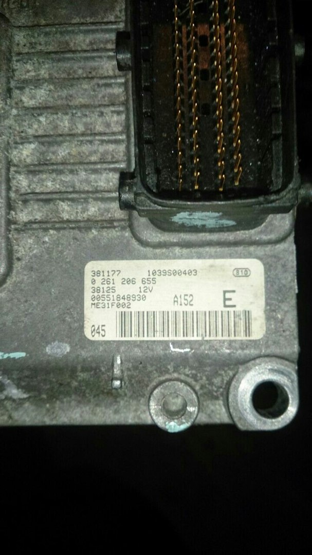

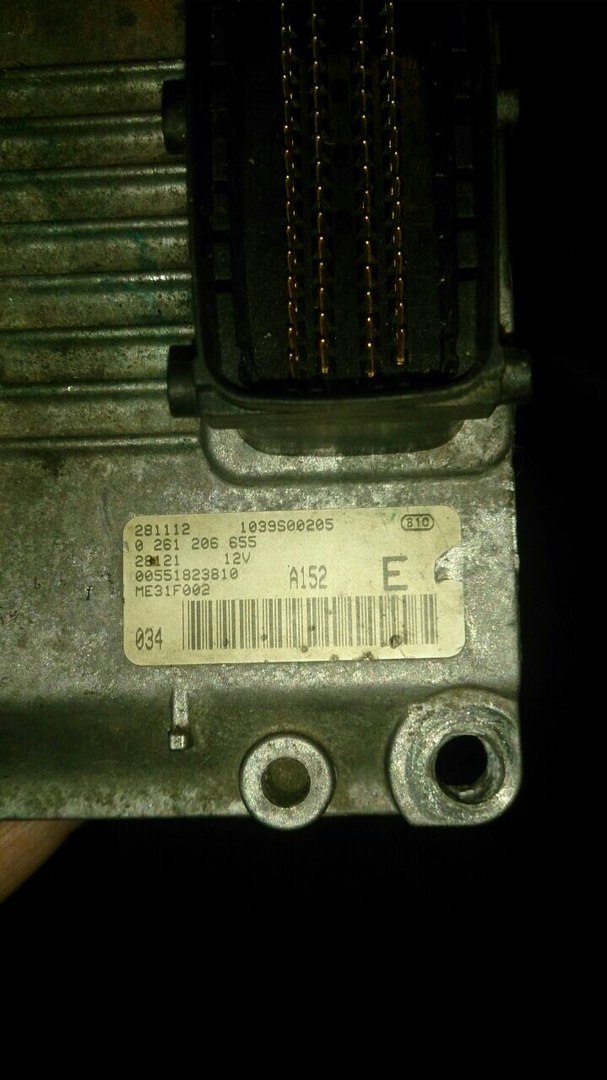

ABBA_GABBA Опубликовано 9 декабря, 2016 Автор Поделиться Опубликовано 9 декабря, 2016 (изменено) Приблизился к решению проблемы! Оказывается проблема не в том что я накривил с заливкой флэш, а в чем то другом(взял новый эбу с таким же номером 1039S00403). Суть: - 1039S00403 Мозг с которым машина заводится, но не реагирует на педаль и сама подгазовывает до 1250об.мин, - 1039S00205 мозг который нормально функционирует на машине. Дампы выложу вечером надеюсь на помощь профессионалов или просто знающих людей Изменено 9 декабря, 2016 пользователем ABBA_GABBA Ссылка на комментарий Поделиться на другие сайты Поделиться
ABBA_GABBA Опубликовано 9 декабря, 2016 Автор Поделиться Опубликовано 9 декабря, 2016 flash1.bin Приблизился к решению проблемы! Оказывается проблема не в том что я накривил с заливкой флэш, а в чем то другом(взял новый эбу с таким же номером 1039S00403). Суть: 1.jpg - 1039S00403 Мозг с которым машина заводится, но не реагирует на педаль и сама подгазовывает до 1250об.мин, 12.jpg - 1039S00205 мозг который нормально функционирует на машине. Дампы выложу вечером надеюсь на помощь профессионалов или просто знающих людей flash1.bin FlashРабочий.bin Ссылка на комментарий Поделиться на другие сайты Поделиться
