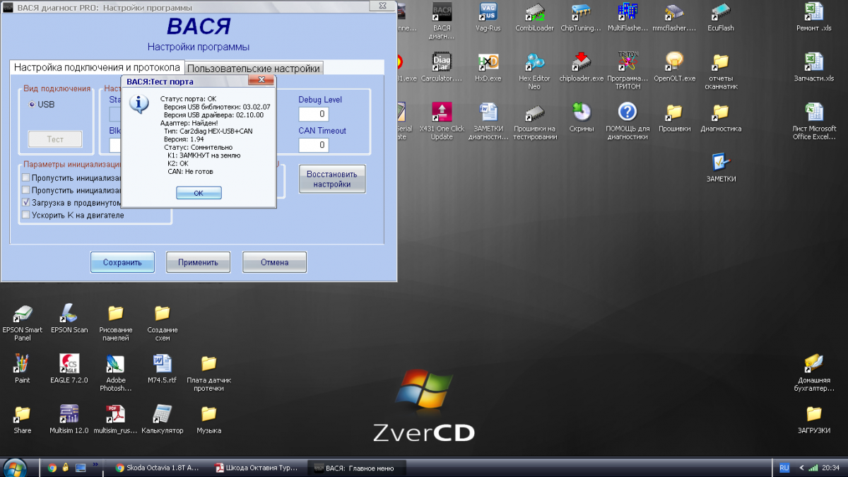

vasl4 Опубликовано 7 мая, 2016 Автор Поделиться Опубликовано 7 мая, 2016 Ну а самую первую отцепить не штатную магнитолу, если такова имееться Отключил, ничего не изменилось. Сделал тест Васи получилось вот что: Что такое К2? Ссылка на комментарий Поделиться на другие сайты Поделиться
AWAS Опубликовано 7 мая, 2016 Поделиться Опубликовано 7 мая, 2016 Отключай блоки по одному и проверяй. Может БК залит, а может в приборке megamos сдох. Ссылка на комментарий Поделиться на другие сайты Поделиться
