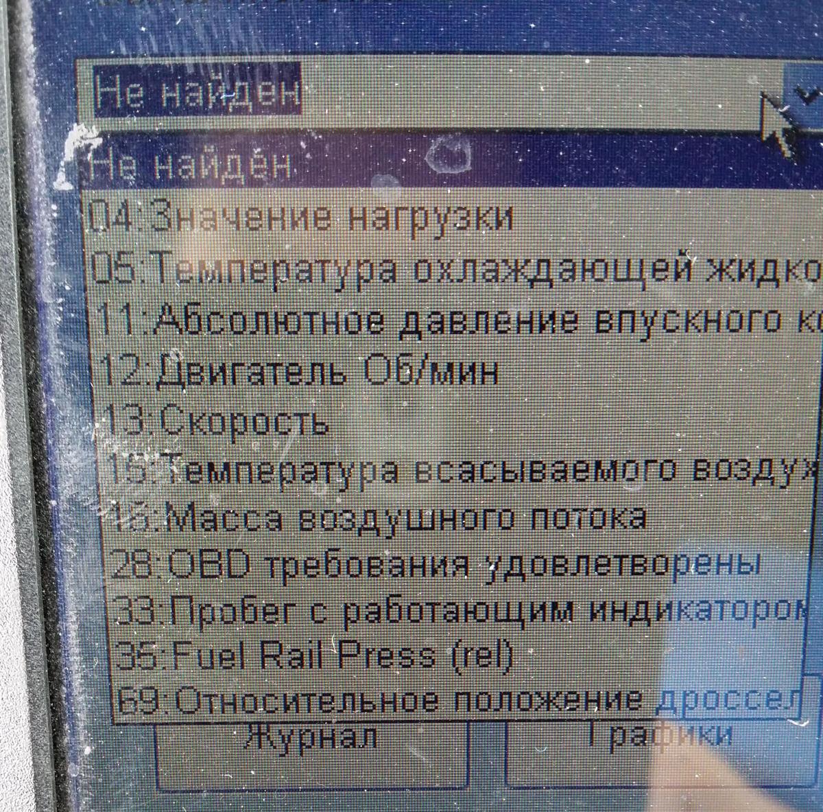

052 Опубликовано 10 мая, 2016 Поделиться Опубликовано 10 мая, 2016 (изменено) Чтобы понять-надо лайфдату на разгоне, хотя бы скрином. Наддув, расход воздуха, цикловая подача топлива,обороты КВ. Если есть шнурок ваг-ком хексовский-логи в режиме ОБД-2 , там формат удобный выдаёт. Изменено 10 мая, 2016 пользователем 052 Ссылка на комментарий Поделиться на другие сайты Поделиться

cirax2004 Опубликовано 10 мая, 2016 Автор Поделиться Опубликовано 10 мая, 2016 Маловато он параметров дает с ваг-комом.Лаунч поболее дает но там логи не записать и почему то давления наддува нет Ссылка на комментарий Поделиться на другие сайты Поделиться
052 Опубликовано 10 мая, 2016 Поделиться Опубликовано 10 мая, 2016 Маловато, не маловато. Сколько десятков машин обследовано, таким способом, и вылечено. Даже автокомом графики можно записать( до 12 штук и отскринить через паузу). Ссылка на комментарий Поделиться на другие сайты Поделиться
cirax2004 Опубликовано 11 мая, 2016 Автор Поделиться Опубликовано 11 мая, 2016 Дело в том что на фото выложен весь перечень параметров которые предлагает прочитать VCDS Могут ли эти параметры внести какую либо ясность? Ссылка на комментарий Поделиться на другие сайты Поделиться
cirax2004 Опубликовано 11 мая, 2016 Автор Поделиться Опубликовано 11 мая, 2016 Нашли дыру в напорном шланге.Подсос устранили,ситуация не поменялась.Хитрая система у нее на впуске,я раньше такое не видел.Заслонка регулирует поток либо через интеркулер,либо через воздушный фильтр.Делал тест компонентов,в этой самой заслонке стоит подозрительный треск словно какая то шестерня проскакивает.По показаниям фактическое и номинальное потребление воздуха разнится,оно больше.На холостых при закрытом ЕГР это вроде как нормально а вот на оборотах вроде как такого быть не должно. Ссылка на комментарий Поделиться на другие сайты Поделиться
052 Опубликовано 11 мая, 2016 Поделиться Опубликовано 11 мая, 2016 (изменено) ВЦДС снимет логи , как надо. Расход воздуха, обороты КВ и абсолютное давление-этого хватит, для начала. Т.е 11, 12 и 16 по скрину. Запись лога сделать на 3-тьей скорости принудительно( без переключений ,если акпп) с 1000 об до 4000 об, тапка в пол. ) Изменено 11 мая, 2016 пользователем 052 Ссылка на комментарий Поделиться на другие сайты Поделиться
