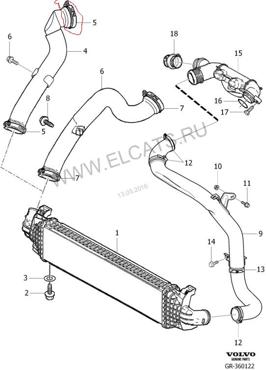

cirax2004 Опубликовано 13 мая, 2016 Автор Поделиться Опубликовано 13 мая, 2016 Еще один подсос нашли. Ссылка на комментарий Поделиться на другие сайты Поделиться
052 Опубликовано 13 мая, 2016 Поделиться Опубликовано 13 мая, 2016 Около кулера подсосов не бывает-это называется утечка наружу. Подсосы бывают перед турбиной. Из за подсосов и утечек не развивать больше 3000 об не может. Речь идёт об ограничении цикловой подачи топлива. Ссылка на комментарий Поделиться на другие сайты Поделиться

cirax2004 Опубликовано 13 мая, 2016 Автор Поделиться Опубликовано 13 мая, 2016 omdm Направление мысли уловил.Ради интереса скидывал фишку с дмрв, ошибка прописалась. Патрубок в любом случае поменяем и проверим.После буду с оригинальным сортом разбираться.Просто перепаивать туда сюда эту флеш уже порядком поднадоело. А по поводу аварийного режима я уже ничему не удивлюсь.Мне сегодня какой то жести на рассказывали 2 человека про то что эти моторы на фордах в аварию даже при сдохшей свече накала вываливаются. Ссылка на комментарий Поделиться на другие сайты Поделиться
