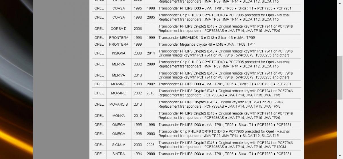

x300c Опубликовано 9 мая, 2016 Поделиться Опубликовано 9 мая, 2016 :DD Всем очень интересно)) автор не заморочился написать полное наименование PCF 7946 и 7936 Ссылка на комментарий Поделиться на другие сайты Поделиться
Slavik k Опубликовано 9 мая, 2016 Поделиться Опубликовано 9 мая, 2016 не только в этом дело PCF 7936 (ID46) и PCF 7946 это разное , вообще не понятно или тс накосячил или кальк тм100 кривой сколько делал и PCF 7936 (ID46) заводили сразу , PCF 7946 после перевключения зажигания ( может так совпадало ) возможно и считана епром не верно Ссылка на комментарий Поделиться на другие сайты Поделиться
052 Опубликовано 9 мая, 2016 Поделиться Опубликовано 9 мая, 2016 (изменено) делал тм100,чип закрыт если интересно могу скинуть исходники положил 36 ,родной должен быть 46 Написано, что на замену 36-той идёт Изменено 9 мая, 2016 пользователем 052 Ссылка на комментарий Поделиться на другие сайты Поделиться
Slavik k Опубликовано 9 мая, 2016 Поделиться Опубликовано 9 мая, 2016 идет , ни кто не спорит если 7936 был чистый обьясни почему авто не заводится после прописки транса Ссылка на комментарий Поделиться на другие сайты Поделиться
x3x3x3 Опубликовано 9 мая, 2016 Автор Поделиться Опубликовано 9 мая, 2016 Все сразу завелось ничего больше не делал.Впаял обратно микру и установил блок ,мотор сразу запустился. Могу архив скинуть с дампами он на рабочем компе остался ,даже крипту выдернул из транса вроде как Вопрос как 36 по диагнозе положить это да ,пробовал на опелях и еще чем то,не проходит . . Ссылка на комментарий Поделиться на другие сайты Поделиться
