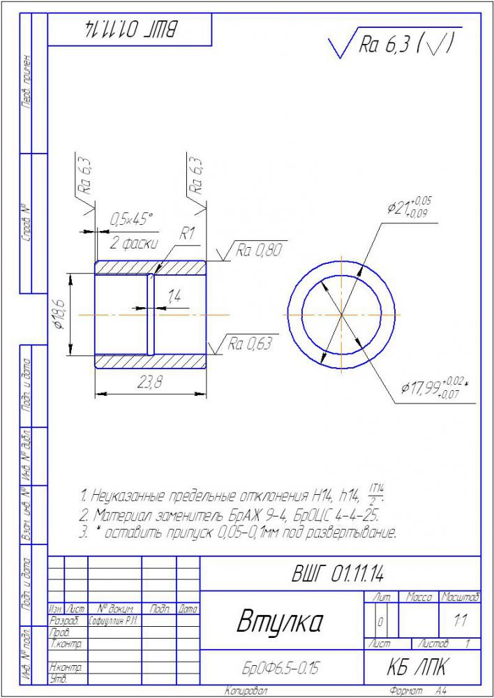

kuzmitch Опубликовано 7 мая, 2016 Поделиться Опубликовано 7 мая, 2016 Доброго времени суток! Наконец то загнал машину в гараж до полной переборки - СВЕРШИЛОСЬ !!! Начал потихоньку разбирать. В планах полная капиталка, вплоть и кузова, но это пред история. Буду устанавливать 16v и приоро низ, шатуны есть, но и проблема есть, а именно что шатуны б/у и втулкам головки шатунов то же кирдык Как понял купить их нереально (просто нет в продаже даже у китайцев) Есть возможность на заводе выточить втулки, но вот из какого материала?! Полазив в инэте понял, что подходит сплав БРАЖ9, но где отец работает нет такого и в городе куском купить нет возможности, а только тоннами У них на заводе есть сплав то ли БРА9М, то ли БРАМ9, можно ли его применить? Может кто перевтуливал приоро шатуны? Может от ино какого подходят с небольшой доработкой? Если не сложно поделитесь инфой. Блин у них даже ТИТАН есть, может с него выточить Помогите советом. Ссылка на комментарий Поделиться на другие сайты Поделиться

Дмитрий Иванович Опубликовано 8 мая, 2016 Поделиться Опубликовано 8 мая, 2016 (изменено) Цитата: Втулки верхних головок шатунов изготовляют из алюминиево-шелезистой бронзы Бр.АЖ 9-4 {НВ 110), оловянноцинковой бронзы Бр. ОЦ 10-2 {НВ 80-90) или Бр. ОЦС 4-4-25 {НВ 65-75) и оловянно-фосфористых бронз различных марок с твердостью НВ 90—120. Эти бронзы обладают хорошей износостойкостью и сопротивляемостью усталостным разрушениям. Если есть желани восстановить втулки верхней головки шатуна, требуется подобрать бронзу которая максимально по характеристикам приближена к выше указанным материалам! После запрессовки втулки рекомендуется расточка на точном координатно - расточном станке т.к допуски (0,008 - 0,012мм) Если нет возможности сделать надежно и точно, тогда замена на новый комплект шатунов. Изменено 8 мая, 2016 пользователем Дмитрий Иванович Ссылка на комментарий Поделиться на другие сайты Поделиться

kuzmitch Опубликовано 13 мая, 2016 Автор Поделиться Опубликовано 13 мая, 2016 (изменено) Да шатуны у нас в магазе продают, но вот цена 2000р. за штуку. Меня интересовал вопрос по перевтуливанию. Нашел еще кое-что может кому пригодится. Изменено 13 мая, 2016 пользователем kuzmitch Ссылка на комментарий Поделиться на другие сайты Поделиться
