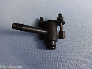

Alex161_rus Опубликовано 11 мая, 2016 Поделиться Опубликовано 11 мая, 2016 В 11.05.2016 в 07:20, aleks-ua сказал: Снять с нее готовый переходник. Там трубки (шланги) как правило обрезают. Приблуда выглядит вот так как на картинке. Не совсем понимаю как из топливной рампы её сделать. Ссылка на комментарий Поделиться на другие сайты Поделиться

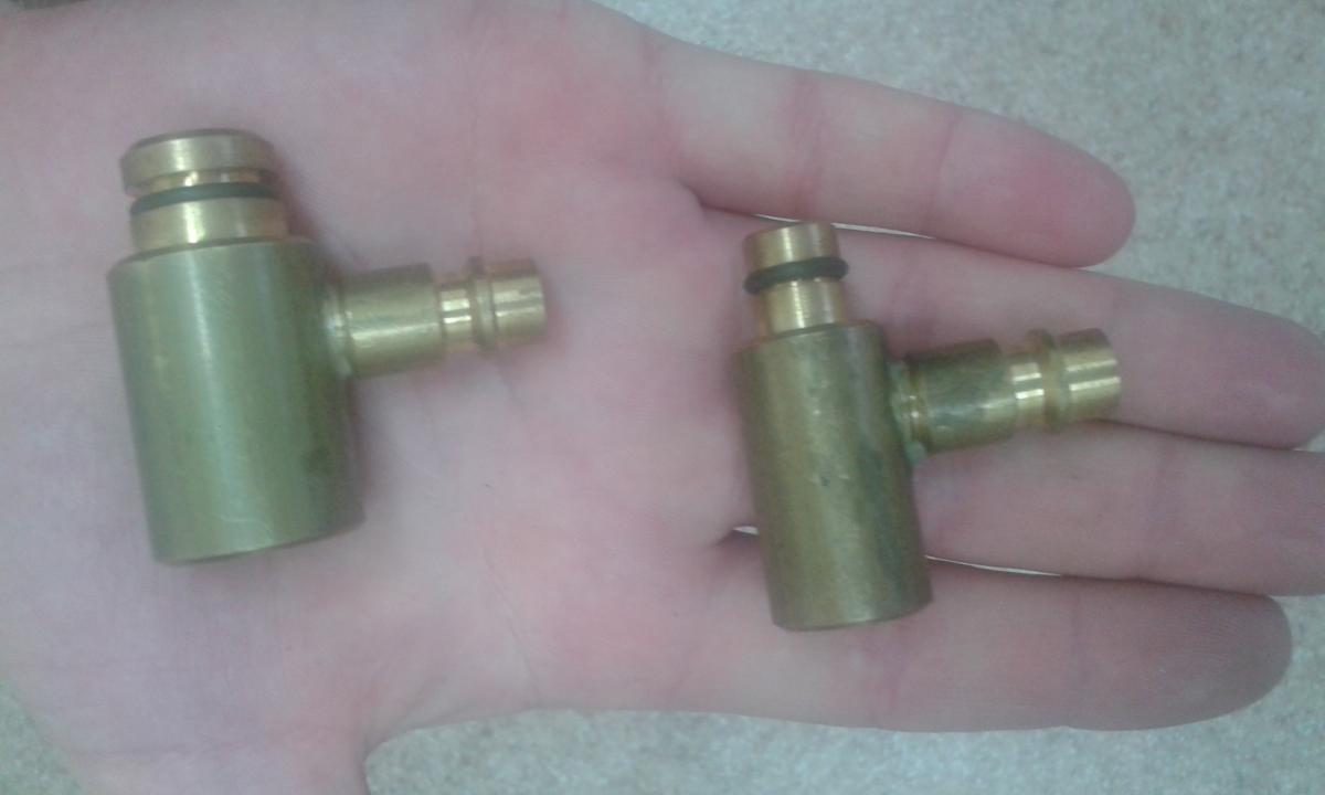

Новичек Опубликовано 11 мая, 2016 Поделиться Опубликовано 11 мая, 2016 В 11.05.2016 в 08:49, Alex161_rus сказал: Приблуда выглядит вот так как на картинке. Не совсем понимаю как из топливной рампы её сделать. В моем наборе выглядит так. Ссылка на комментарий Поделиться на другие сайты Поделиться

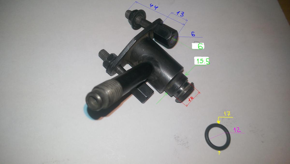

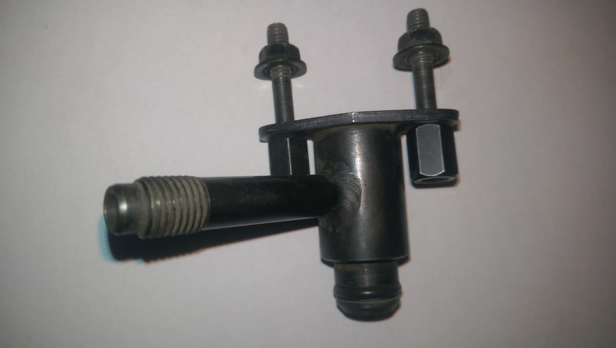

Alex161_rus Опубликовано 11 мая, 2016 Поделиться Опубликовано 11 мая, 2016 (изменено) В 11.05.2016 в 16:04, Новичек сказал: В моем наборе выглядит так. 20160511_204916.jpg А у меня есть оригинал)) Но проще снять размеры и найти хорошего токаря Изменено 11 мая, 2016 пользователем Alex161_rus Ссылка на комментарий Поделиться на другие сайты Поделиться

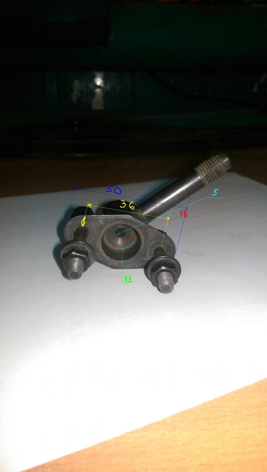

x3x3x3 Опубликовано 12 мая, 2016 Поделиться Опубликовано 12 мая, 2016 Если не сложно выложи чертеж с точными размерами. Ссылка на комментарий Поделиться на другие сайты Поделиться
Alex161_rus Опубликовано 12 мая, 2016 Поделиться Опубликовано 12 мая, 2016 (изменено) В 12.05.2016 в 06:47, x3x3x3 сказал: Если не сложно выложи чертеж с точными размерами. Да не вопрос За качество сорри Изменено 12 мая, 2016 пользователем Alex161_rus Ссылка на комментарий Поделиться на другие сайты Поделиться
x3x3x3 Опубликовано 12 мая, 2016 Поделиться Опубликовано 12 мая, 2016 Благодарю Ссылка на комментарий Поделиться на другие сайты Поделиться
mobyx Опубликовано 12 мая, 2016 Автор Поделиться Опубликовано 12 мая, 2016 Спасибо Ссылка на комментарий Поделиться на другие сайты Поделиться
