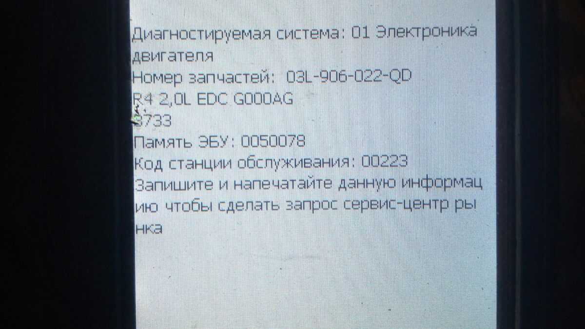

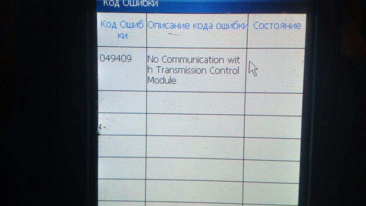

alexvrn Опубликовано 26 апреля, 2017 Поделиться Опубликовано 26 апреля, 2017 подскажите на фольце б 6 2.0дизель мкпп с едс17 .. видать поставили мозг от акпп, висит ошибка нет связи с трансмиссией . в каком блоке по каким адресам это можно поправить? Ссылка на комментарий Поделиться на другие сайты Поделиться
052 Опубликовано 26 апреля, 2017 Поделиться Опубликовано 26 апреля, 2017 А где скан ошибок? Ссылка на комментарий Поделиться на другие сайты Поделиться
alexvrn Опубликовано 26 апреля, 2017 Поделиться Опубликовано 26 апреля, 2017 надо машину собрать,кину чуть позже Ссылка на комментарий Поделиться на другие сайты Поделиться
alexvrn Опубликовано 26 апреля, 2017 Поделиться Опубликовано 26 апреля, 2017 вот что имеем Ссылка на комментарий Поделиться на другие сайты Поделиться
052 Опубликовано 26 апреля, 2017 Поделиться Опубликовано 26 апреля, 2017 Ппц, это что типа говноланча? Машину этим собрались ремонтировать? Ссылка на комментарий Поделиться на другие сайты Поделиться
alexvrn Опубликовано 26 апреля, 2017 Поделиться Опубликовано 26 апреля, 2017 он норм с ними работает,есть еще много чего,чего нет,дадут товарищи .. я попросил помощи по адресам .тк неочень в них орентируюсь, записать я запишу чем нить. Ссылка на комментарий Поделиться на другие сайты Поделиться
