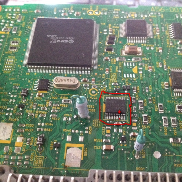

abinsk2 Опубликовано 11 мая, 2016 Поделиться Опубликовано 11 мая, 2016 катушку проверил работает - проверил проводку до эбу -порядок. в эбу сгорела sta 509a -управление датчиком холостого хода -заменил датчик -прокладку и сборочку sta509a --троит .осцилом видно слабый сигнал с 9пина neс d16861gs -даташит час искал- гугл не знает... Ссылка на комментарий Поделиться на другие сайты Поделиться

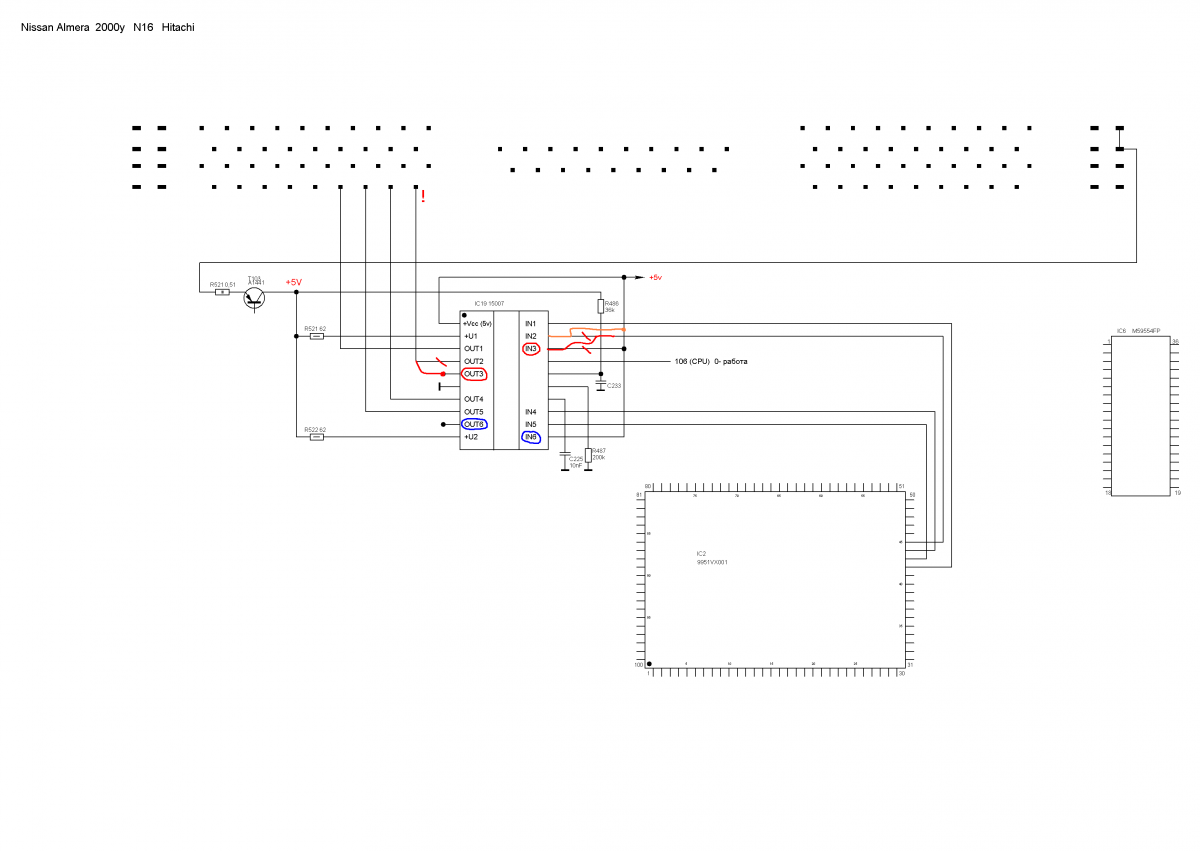

algr Опубликовано 11 мая, 2016 Поделиться Опубликовано 11 мая, 2016 В 11.05.2016 в 16:15, abinsk2 сказал: катушку проверил работает - проверил проводку до эбу -порядок. в эбу сгорела sta 509a -управление датчиком холостого хода -заменил датчик -прокладку и сборочку sta509a --троит .осцилом видно слабый сигнал с 9пина neс d16861gs -даташит час искал- гугл не знает... Поищи повнимательнее 16861 если не ошибаюсь 6-ти канальная и не возникает сложностей перекинуть на другой канал, тока sta здесь не была причиной каналы на катушки обычно горят из-за самой катушки или плохие массы на моторе. Ссылка на комментарий Поделиться на другие сайты Поделиться

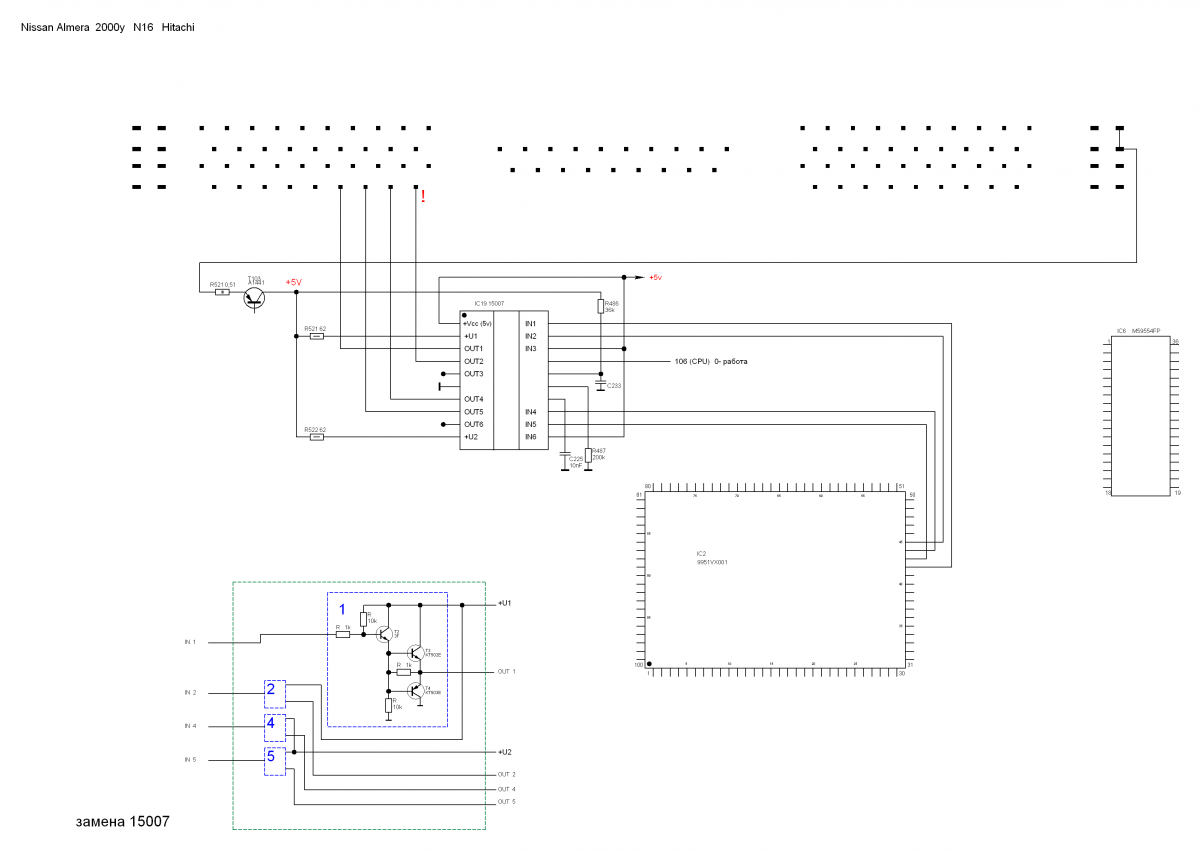

abinsk2 Опубликовано 12 мая, 2016 Автор Поделиться Опубликовано 12 мая, 2016 В 11.05.2016 в 18:52, algr сказал: Поищи повнимательнее 16861 если не ошибаюсь 6-ти канальная и не возникает сложностей перекинуть на другой канал, тока sta здесь не была причиной каналы на катушки обычно горят из-за самой катушки или плохие массы на моторе. сгорела D16861GS 24 пин. может она действительно 6 канальная - но даташит ее не нашел..... вызвонил выхода 4.5.8.9. 9пин-3й цилиндр слабый сигнал..... Ссылка на комментарий Поделиться на другие сайты Поделиться
algr Опубликовано 12 мая, 2016 Поделиться Опубликовано 12 мая, 2016 В 12.05.2016 в 07:43, abinsk2 сказал: сгорела D16861GS 24 пин. может она действительно 6 канальная - но даташит ее не нашел..... вызвонил выхода 4.5.8.9. 9пин-3й цилиндр слабый сигнал..... Даташит я тоже не видел, но на каком то форуме была она разрисована входа - выхода Ссылка на комментарий Поделиться на другие сайты Поделиться
abinsk2 Опубликовано 12 мая, 2016 Автор Поделиться Опубликовано 12 мая, 2016 В 12.05.2016 в 08:53, algr сказал: Даташит я тоже не видел, но на каком то форуме была она разрисована входа - выхода видел эту разрисовку она для 20пин ...1007й Ссылка на комментарий Поделиться на другие сайты Поделиться

andrey_ab Опубликовано 13 мая, 2016 Поделиться Опубликовано 13 мая, 2016 вот это? Ссылка на комментарий Поделиться на другие сайты Поделиться
abinsk2 Опубликовано 13 мая, 2016 Автор Поделиться Опубликовано 13 мая, 2016 В 13.05.2016 в 03:43, andrey_ab сказал: вот это? нет блок другой QG18DE ECU.docПолучение информации... Ссылка на комментарий Поделиться на другие сайты Поделиться
