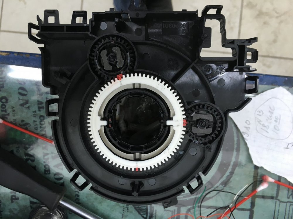

Vit@min Опубликовано 10 февраля, 2023 Поделиться Опубликовано 10 февраля, 2023 Вот положение магнитов, буква М-Магнититься, а «анти» отталкивает обычный магнит... Для выставление шестерен правильно этих фото достаточно! Главное четко считать зубы, ошибка даже на один зуб ведёт к неудаче! Должно быть точь в точь как на фото! Без всяких «если»... Ссылка на комментарий Поделиться на другие сайты Поделиться
