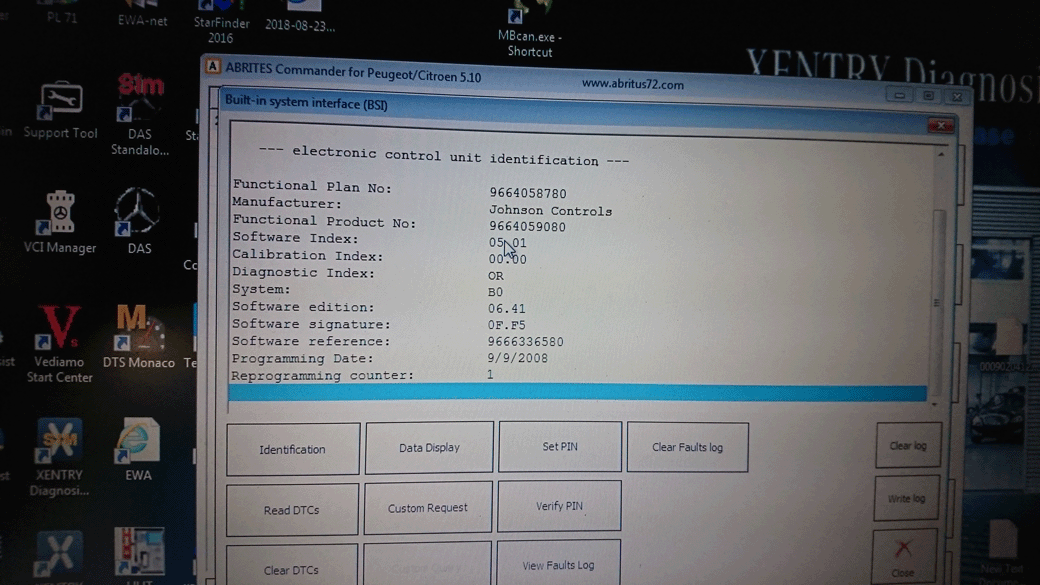

Tetris Опубликовано 12 марта, 2019 Поделиться Опубликовано 12 марта, 2019 Вот прочел после завала, только БСИ и отвечает, в нем ошибок нет но и толку пока тоже Ссылка на комментарий Поделиться на другие сайты Поделиться
zubr Опубликовано 12 марта, 2019 Поделиться Опубликовано 12 марта, 2019 прибор купил, а пользоваться не купил - что инструкций вообще нима ? бэкап сохранился ? в папке его поищи, если есть - лей его и все оживет. Ссылка на комментарий Поделиться на другие сайты Поделиться

Tetris Опубликовано 13 марта, 2019 Поделиться Опубликовано 13 марта, 2019 Отчет для тех кто наступит на эти грабли. Т.е Вы пробовали вычитать пин из БСИ. Начнем с того что как только завалите БСИ так начнете лазить по форумам. Первое что нужно сделать это зайти в Мои документы и в папках Абритиса найти папку PSI ( как то так) и в ней кроме логов будет лежать файл типа этого BSI-0FF5.bin нужно его сохронить. Самый первый сохроненный файл может быть целым. Версия FVDI 5.1 говорят лучше чем 6.7 ( я восстанавливал на 5.1) потом вам нужно либо найти такой же файл как и ваш но целый ( не битый) либо попросить когото кто может поправить ваш родной файл. ( Мне помог сергей1971 за это ему огромное спасибо) потом вы просто меняете битый файл на целый и снова пробуете вычитать пин. если после того этой процедуры вы увидите пин в FVDI то значит ваш блок восстановлен. Я делал это на столе с хорошим БП. Удачи Ссылка на комментарий Поделиться на другие сайты Поделиться
