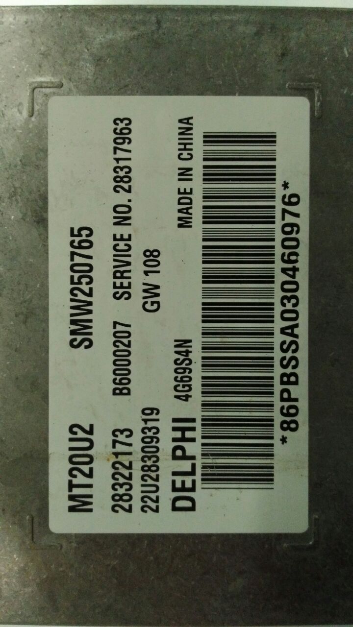

coon Опубликовано 16 февраля, 2020 Поделиться Опубликовано 16 февраля, 2020 К вопросу о совместимости. После попытки переделать блок с MK Cross (PBTM_28332662_MR479QA_GL15FA) в Hover H3 2,0 (PBSR_28322176_SAME-4G64R_FX001). На этапе замены бут сектора, получился труп. Теперь блок у меня. Хоть он и стал соединяться с Комбиком, но полностью восстановить не получается (проблемы с EEPROM). Есть у кого вскрытый рабочий ЭБУ. Хоть с Ховера хоть с МК. А лучше оба. В первую очередь интересуют размеры разделов: Emulated EEPROM Partition и D-Flash User Partition. Ну и всё содержимое MC9S12XET256 (2M53J). Заранее благодарю. Ссылка на комментарий Поделиться на другие сайты Поделиться
Makson4eg Опубликовано 22 сентября, 2020 Поделиться Опубликовано 22 сентября, 2020 Всем привет, смог разлочить и вичитать данный проц только vvdi, orange 5 читает только unsecured, имеется фулл от hover 5, успешно клонировал. Ссылка на комментарий Поделиться на другие сайты Поделиться
