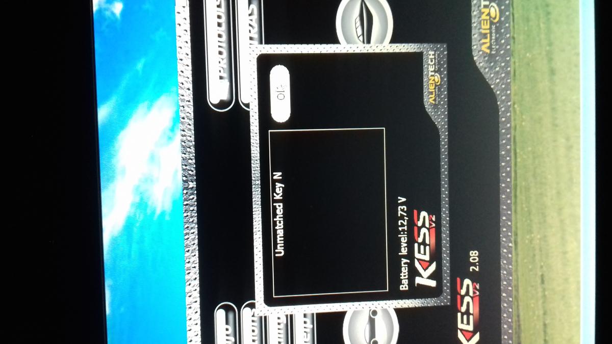

exan Опубликовано 20 мая, 2016 Поделиться Опубликовано 20 мая, 2016 Доброго времени суток! сегодня при попытке считать кесом EDC 16CP31 на спринтере 906 2014года выпуска Российской сборки, кесс выдал вот такое сообщение (фото прикрепляю) подскажите что это значит, и как победить этот блок? даже иденты не отдал! Ссылка на комментарий Поделиться на другие сайты Поделиться

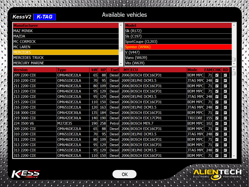

exan Опубликовано 20 мая, 2016 Автор Поделиться Опубликовано 20 мая, 2016 да я в курсе что в кесе он 2006. но уже были такие машины и именно едс 16 и 2013 год. это ведь мутант нижегородский! и читался они вкладкой как 2006 год. 109 л.с. а вот именно этот не хочет. и кес сам определяет 69 протокол. а иденты не отдаёт Если только так только со вскрытием пробывать? Ссылка на комментарий Поделиться на другие сайты Поделиться
Алексей 163 Опубликовано 20 мая, 2016 Поделиться Опубликовано 20 мая, 2016 Без вариантов Ссылка на комментарий Поделиться на другие сайты Поделиться
димончик Опубликовано 20 мая, 2016 Поделиться Опубликовано 20 мая, 2016 (изменено) только со вскрытием пробывать? Галеттой сделай по обд.... Изменено 20 мая, 2016 пользователем димончик Ссылка на комментарий Поделиться на другие сайты Поделиться

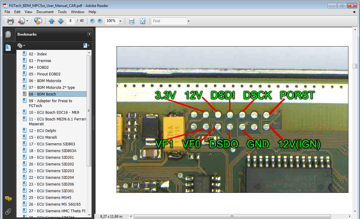

JohnFirst Опубликовано 20 мая, 2016 Поделиться Опубликовано 20 мая, 2016 Вот чем скоро будем делать ))) http://ecuflash.ru/forum/index.php?/topic/6-novye-moduli/page-3 сообщение 49 Ссылка на комментарий Поделиться на другие сайты Поделиться

cirax2004 Опубликовано 21 мая, 2016 Поделиться Опубликовано 21 мая, 2016 Я старый спринтер 906 с едц16 делал мппс ом. Отлично отработал. Ссылка на комментарий Поделиться на другие сайты Поделиться
alex7119 Опубликовано 21 мая, 2016 Поделиться Опубликовано 21 мая, 2016 МППС возьмет. Ссылка на комментарий Поделиться на другие сайты Поделиться
sas-78 Опубликовано 21 мая, 2016 Поделиться Опубликовано 21 мая, 2016 +1 и галета тоже! Ссылка на комментарий Поделиться на другие сайты Поделиться
052 Опубликовано 21 мая, 2016 Поделиться Опубликовано 21 мая, 2016 (изменено) МППС-ом не страшно лезть в едц16? Или он должен быть в чёрном пластике?. Изменено 21 мая, 2016 пользователем 052 Ссылка на комментарий Поделиться на другие сайты Поделиться
fakk6 Опубликовано 21 мая, 2016 Поделиться Опубликовано 21 мая, 2016 Только ним и "лезу". За весь период только раз было на ML, что ним вычитал, а писать отказался. При чем отказался сразу, а не в процессе записи, так ему контролька не понравилась. Записал галетой. Ссылка на комментарий Поделиться на другие сайты Поделиться

alex 73 Опубликовано 22 мая, 2016 Поделиться Опубликовано 22 мая, 2016 (изменено) Галлетта легко делает этот блок по обд. Не заморачивайся, я кессом тоже пытался - 4 дня жизни похоронил. V54 по обд взял легко. Только спринтер, скорее всего, в 909 кузове. Изменено 22 мая, 2016 пользователем alex 73 Ссылка на комментарий Поделиться на другие сайты Поделиться
hodotaev89 Опубликовано 22 мая, 2016 Поделиться Опубликовано 22 мая, 2016 Как же их надо открывать, чтобы поломать Там же достаточно 5-10мин с перекуром чтобы крышку поднять И в бдм у вас будет полный бэкап блока Ссылка на комментарий Поделиться на другие сайты Поделиться
