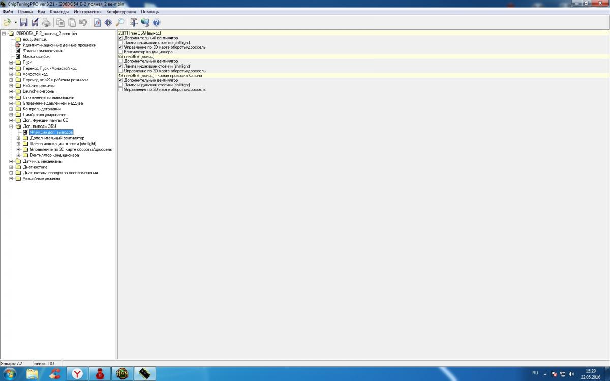

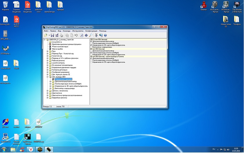

Прошивка моя январь 7.2 I206DO54_E-2_полная_2 вент, открываю её я картой j7es_v17.7.12.j7 и там вот такая картинаНовый точечный рисунок.jpg

Я сделал пока так соединил 68 и 29 пин, вытащил предохранитель с одного вентилятора., и выставил температуру включения на 100г
В итоге что имею езжу без кондея если,то в пробке врубается вентилятор на 100 и остужает все(один тихо работает и без вибраций:))
Езжу если с кондеем то всегда молотит этот вентилятор, и температура держиться 88-90.
Впринципе рабочий вариант, но буду искать потихоньку решение.
Ну это я понимаю, но блин почему если вытащить 68 и 29 пин, то всеравно вентиляторы врубаются при работе кондея, что ими еще может управлять?
тот загадочный 49 пин который в прошивке на скрине включен?

Скин маленький, не видно ничего. Подключи сканер и посмотри что меняется.

М-да зема, думаю тебе надо успокоиться, стереть свою ломаную прогу и взяв небольшую сумму попросить парней в Real-Time помочь, куда ты уж там галок наставил одному тебе известно.
Я при чем, это я открыл не тронутую купленую программу для января 7.2, как вы говорите у парней которые шарят. Вот у них и спросите что они там наставили
 Я до сих пор не могу понять как эти профессионалы так скажем, сделали в прошивке управления двумя вентиляторами и скоростями, для справки у приоры оба вентилятора даже по схемотехнике соеденены как один, там просто не возможно сделать ни какой супер пупер прогой, без вмешательства в проводку.... И вы прекрасно должны знать.
