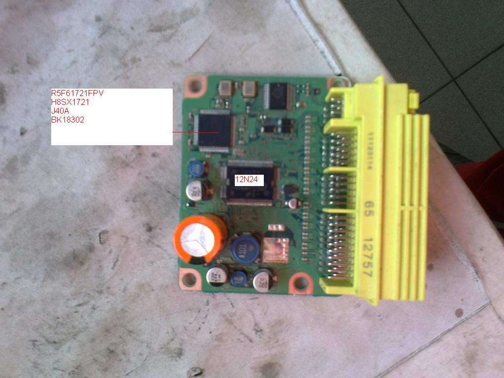

unik Опубликовано 24 мая, 2016 Поделиться Опубликовано 24 мая, 2016 Скорее всего там RENESAS. Вот такой блок.Удачи Ссылка на комментарий Поделиться на другие сайты Поделиться
andruxxxa Опубликовано 24 мая, 2016 Поделиться Опубликовано 24 мая, 2016 Ну конечно ренесас в 2012, на прадиках этих годов других небыло Ссылка на комментарий Поделиться на другие сайты Поделиться
arteorlo Опубликовано 24 мая, 2016 Автор Поделиться Опубликовано 24 мая, 2016 всем большое спасибо. именно ренесанс. но произошла накладка.... флэш прочитал стер выпаял и впаял резисторы согластно хэлпу но обратно считанная флэш не записываеться. вернул все назад и тишина. похоже блок уснул. правда при стирании выскочила ошибка но на форуме вычитал что это не страшно. с утра бьюсь. хэлп уже наизусть выучил. что еще можно зделать ума не приложу... Ссылка на комментарий Поделиться на другие сайты Поделиться

arteorlo Опубликовано 25 мая, 2016 Автор Поделиться Опубликовано 25 мая, 2016 Обратился. Чем смог он помог. Но не помогло... Буду искать у кого прогер по этим процам в Вологде есть. А нет так можно и проц заменить(вроде продаются прошитые) Ссылка на комментарий Поделиться на другие сайты Поделиться
sahsa1243 Опубликовано 25 мая, 2016 Поделиться Опубликовано 25 мая, 2016 парни бьёмся в тумане нет считанного,изменненого дампа,с чем сравнивать? Ссылка на комментарий Поделиться на другие сайты Поделиться
arteorlo Опубликовано 25 мая, 2016 Автор Поделиться Опубликовано 25 мая, 2016 парни бьёмся в тумане нет считанного,изменненого дампа,с чем сравнивать? измененного? Вы хоть понимаете о чем речь? Всем большое спасибо. Блок победил. Проблема была в использованном адапторе. Выручил абрикос. Ссылка на комментарий Поделиться на другие сайты Поделиться
