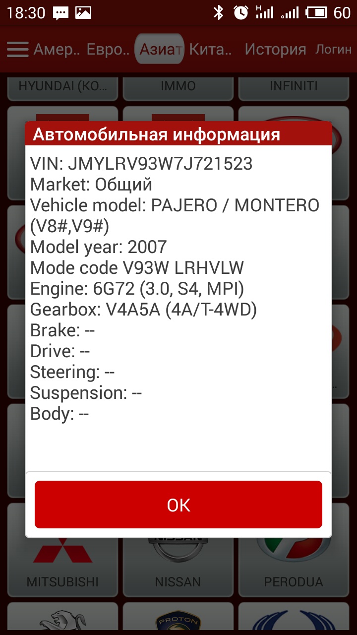

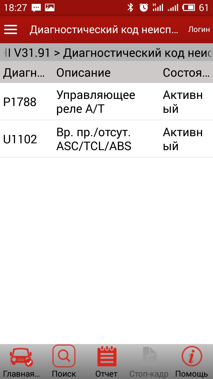

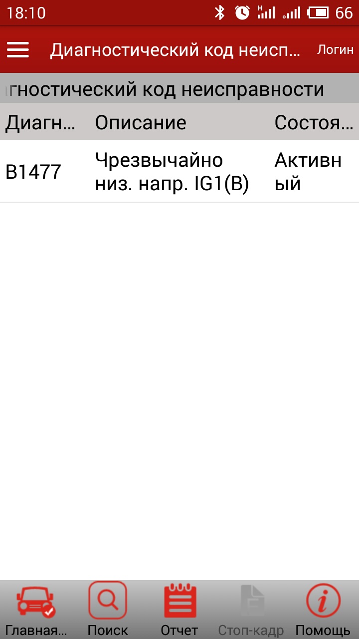

Bamper Опубликовано 26 мая, 2016 Поделиться Опубликовано 26 мая, 2016 Всем привет! Предистория таковая: у соседа начал садиться аккум на Паджеро, прикол был еще вот какой: стартер там стоит редукторный и машина вплоть с 9 В по напряжению запускалась.... но аккум окончательно сел. Зарядили, поставили на авто и тут привет ошибки по низкой напруге (ее убрал), и по тому, что реле АКПП не работает (Р1788). Как быть? АКПП в аварии, при включении на R и D сильные удары, в драве только 3-я передача... Ссылка на комментарий Поделиться на другие сайты Поделиться

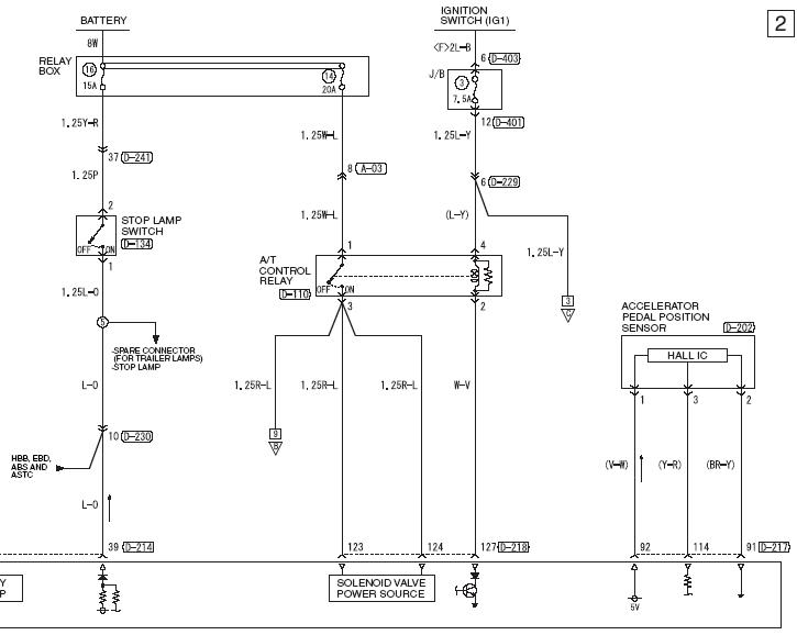

zuc Опубликовано 27 мая, 2016 Поделиться Опубликовано 27 мая, 2016 плюс на релюшке проверь Ссылка на комментарий Поделиться на другие сайты Поделиться

Bamper Опубликовано 28 мая, 2016 Автор Поделиться Опубликовано 28 мая, 2016 плюс на релюшке проверь где именно она стоит? не могу сориентироваться.... Ссылка на комментарий Поделиться на другие сайты Поделиться

zuc Опубликовано 28 мая, 2016 Поделиться Опубликовано 28 мая, 2016 рядом с мозгами находится, с нее плюс на солики Ссылка на комментарий Поделиться на другие сайты Поделиться
Bamper Опубликовано 28 мая, 2016 Автор Поделиться Опубликовано 28 мая, 2016 рядом с мозгами находится, с нее плюс на солики под бардаком, правильно? нарыл схему, теперь осталось найти саму релюху и вызвонить. Ссылка на комментарий Поделиться на другие сайты Поделиться
Bamper Опубликовано 6 июня, 2016 Автор Поделиться Опубликовано 6 июня, 2016 В итоге коробка ожила: нашли отсутствующий предохрантель в салоне слева под рулевой колонкой. Питание реле АТ. Владелец "забыл", что вынул его для замены после того как он сгорел.... толи был под градусом, толи жара сказалась. Ссылка на комментарий Поделиться на другие сайты Поделиться
