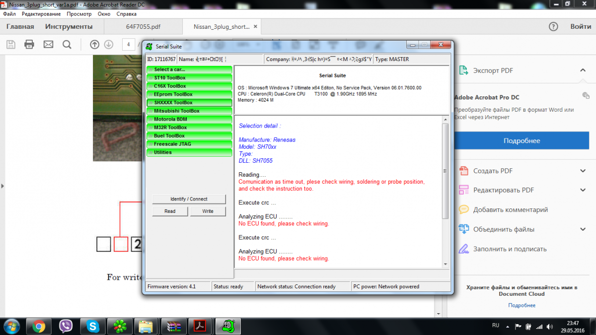

галета пишет DATA READING. Start data reading...ERROR BOOT MODE. ERROR WAKE. OK а пиасини ни чего не делает, при считывании жалуется га тайм аут, при записи нет связи с эбу

пробовал всякие разные софты, ни хрена не помогает!!!не уверен что пиасини работает по 20 пиновому

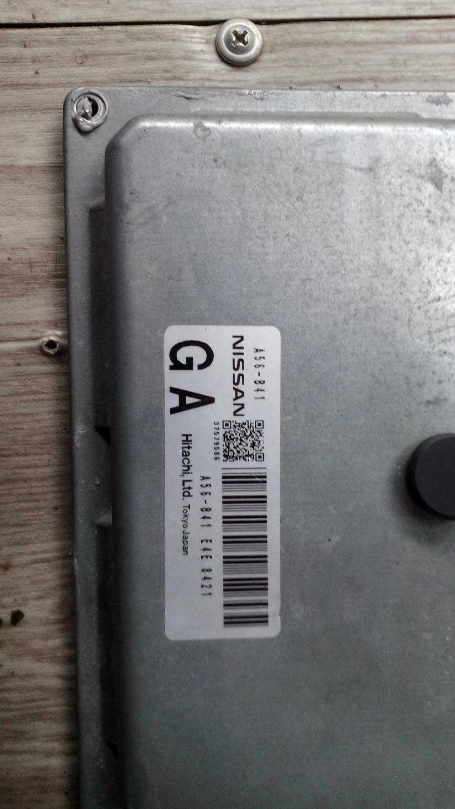

нашёл такой же только последние у меня А56B41E4E8421, а там другом мозге 8612
подключил по даташиту проца, на 84 ногу припаял резюк 1к, и от 4.7 до 47, разные ни чего это не даёт111111.png
подключил по даташиту проца, на 84 ногу припаял резюк 1к, и от 4.7 до 47, разные ни чего это не даётattachicon.gif111111.png
Попробуйте поднять напряжение 15,5-16,0 V
поднимал до 16V , на выходе на красных 12.5-12.7в, на проце т.е. 1 нога 20пинового появляется +5
