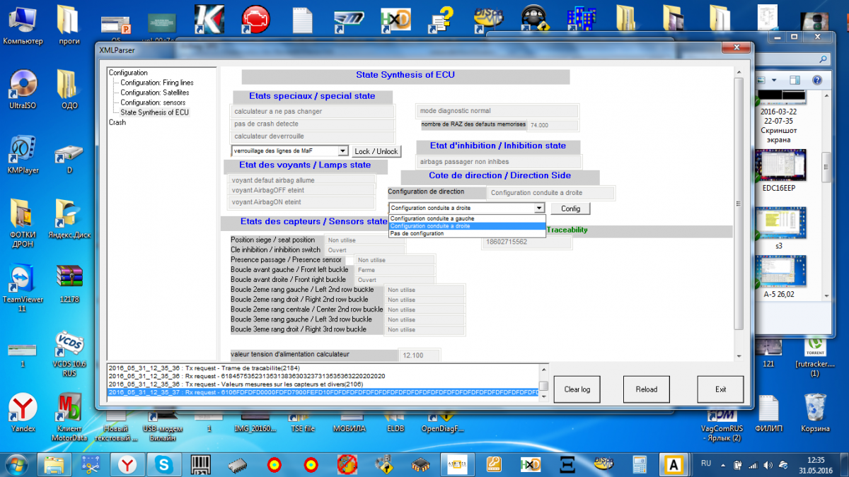

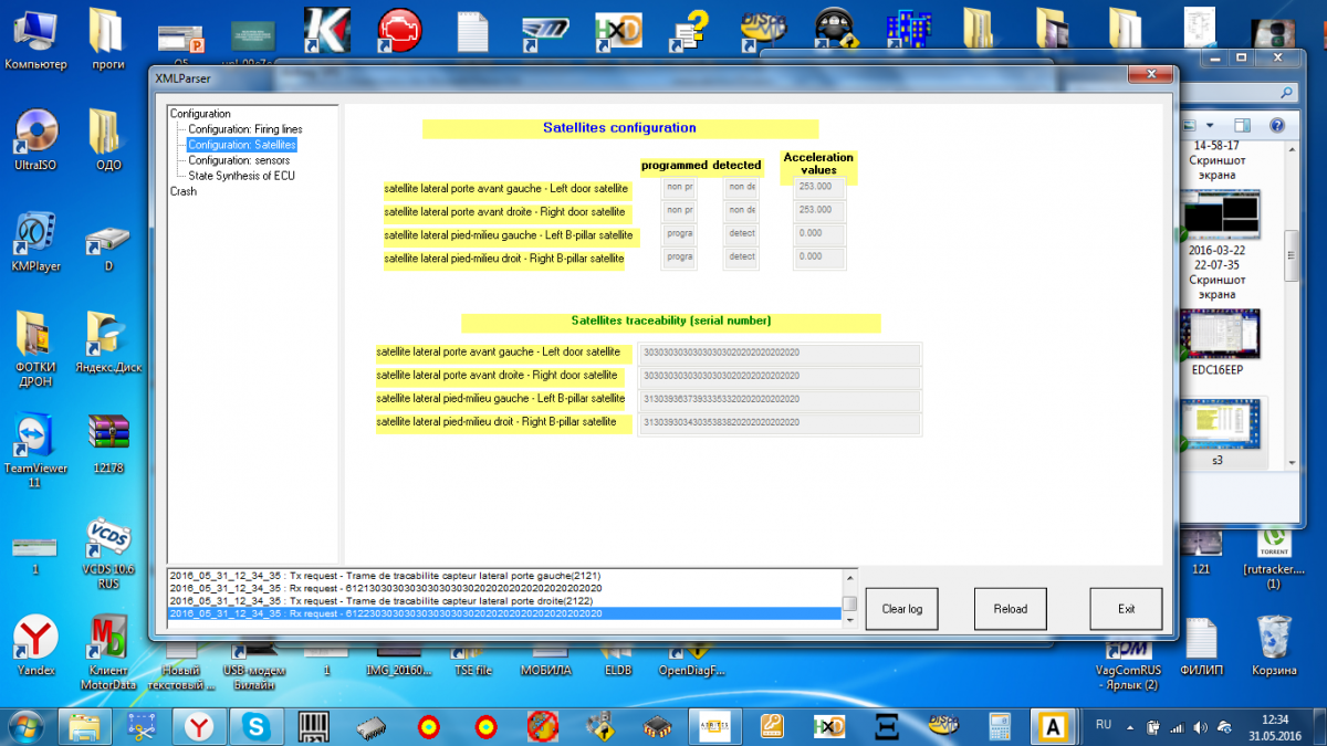

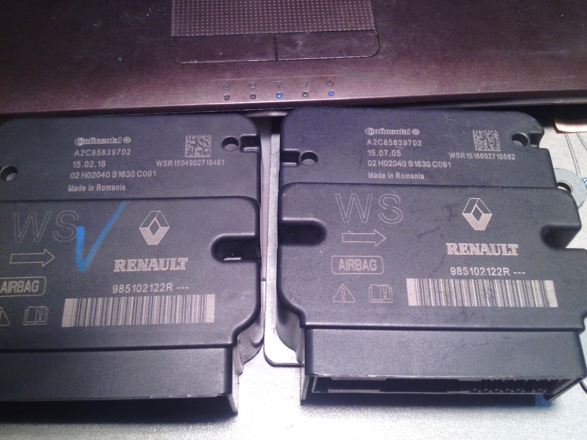

smartcar057 Опубликовано 31 мая, 2016 Поделиться Опубликовано 31 мая, 2016 (изменено) День добрый коллеги! Кто сталкивался с заменой блоков SRS на данном авто. Короче поставил новый, МАКСИДАСОМ активировал, прописал вин. Вылезла куча ошибок по датчикам, которых на автомобиле не существует, полез АБРИКОСОМ в конфиг, после долгих танцев осталась одна ошибка-DF426b Конфигурация ЭБУ АБС, Конфигурация. Есть что подсказать? Клипа нет, вчера приезжал чел с прошлогодним клипом, тот вообщем отсосал. Фото старого и нового блока во вложении(с лева с галочкой-родной). Читать процы не чем( нет переходника под SPS. Старый блок убит Х-прогом. Подтолкните в правельном направлении, или может кто удаленно может глянуть. В Абрикосе в данном меню язык французкий, может кто дружит. Или может по скринам поработаем. Заранее благодарен всем! Вот скрины из проги. Изменено 31 мая, 2016 пользователем smartcar057 Ссылка на комментарий Поделиться на другие сайты Поделиться
