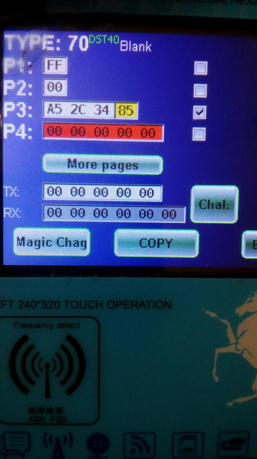

052 Опубликовано 9 декабря, 2016 Поделиться Опубликовано 9 декабря, 2016 В 09.12.2016 в 09:22, pasha52 сказал: 1.20.2.15 Сейчас в минике попробовал. Записывает, причем многократно У вас не так определяет его миник ? http://www.auto-bk.ru/forum/uploads/msg-32595-0-17894200-1480250083.jpg Ссылка на комментарий Поделиться на другие сайты Поделиться
ilhomnn Опубликовано 10 декабря, 2016 Поделиться Опубликовано 10 декабря, 2016 Не так. Определят как type:70 DST40 (CN2).У вас 4Д ИД60. Ещё и кривая. Так как нет Blank_а. А что с экраном то? Пепельниц не было? Ссылка на комментарий Поделиться на другие сайты Поделиться
052 Опубликовано 10 декабря, 2016 Поделиться Опубликовано 10 декабря, 2016 (изменено) Да, я вижу характерный 01 в 3-ем пейдже для 4д-60. Однако миник скопировал на такой "кривой" чип , форд фьюжен 09 г в , когда была 1.13 прошивка. В 10.12.2016 в 06:13, ilhomnn сказал: Не так. Определят как type:70 DST40 (CN2).У вас 4Д ИД60. Ещё и кривая. Так как нет Blank_а. А что с экраном то? Пепельниц не было? Так , как вы говорите, у меня определяется чистый 4D-60G 80бит. Изменено 10 декабря, 2016 пользователем 052 Ссылка на комментарий Поделиться на другие сайты Поделиться
Виталик 522 Опубликовано 10 декабря, 2016 Автор Поделиться Опубликовано 10 декабря, 2016 В 10.12.2016 в 08:08, 052 сказал: Так , как вы говорите, у меня определяется чистый 4D-60G 80бит. чистый 4D-60G 80бит. так любым прибором определяется Ссылка на комментарий Поделиться на другие сайты Поделиться

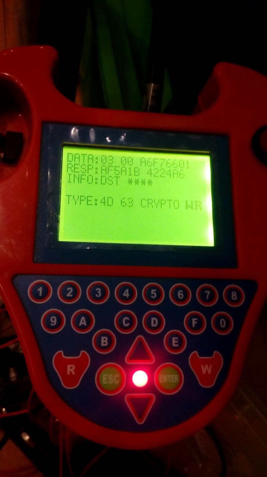

052 Опубликовано 10 декабря, 2016 Поделиться Опубликовано 10 декабря, 2016 (изменено) Это 4D-63 ? http://www.auto-bk.ru/forum/uploads/msg-32595-0-24699500-1480249803.jpg Миник записал на него. машина заводится ( форд фьюжен 09 г) Изменено 10 декабря, 2016 пользователем 052 Ссылка на комментарий Поделиться на другие сайты Поделиться
