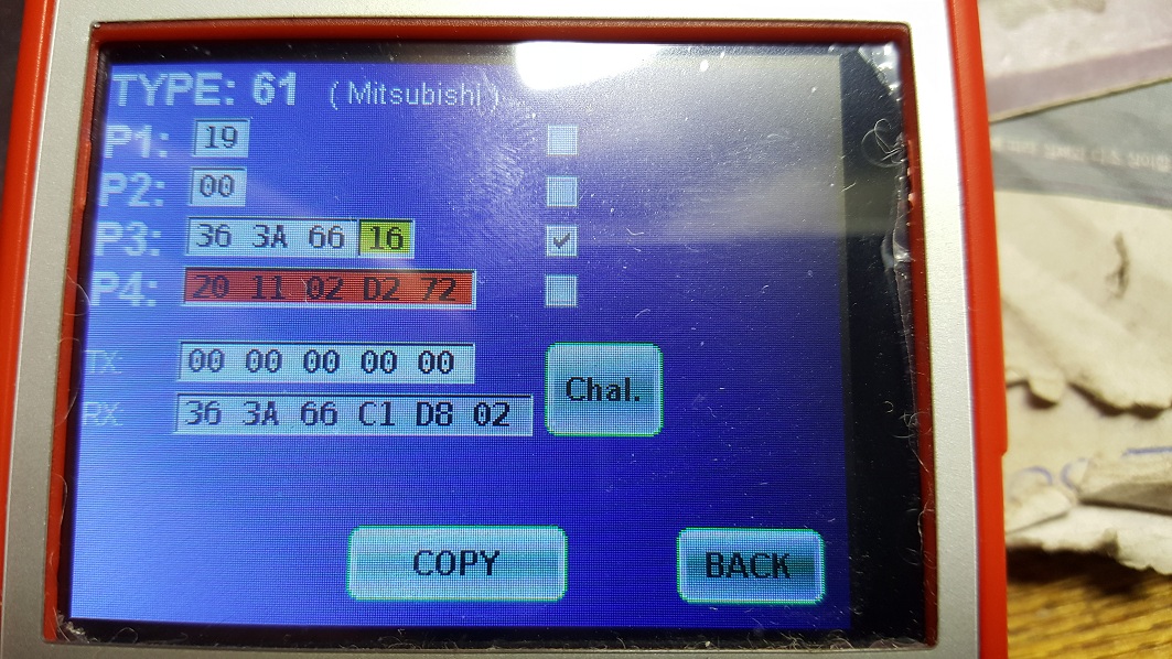

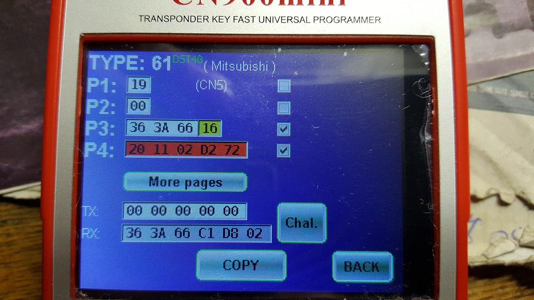

TRAC Опубликовано 2 марта, 2017 Поделиться Опубликовано 2 марта, 2017 На приборе есть кнопка cheleng она производит запрос-ответ с чипом , если запрос-ответ одинаковый с копией и оригиналом значит крипта правильно посчитана. Если нет то неповезло. У меня тоже такое било. База у них кривоватая. Вот смотри,вроде как пуля в пулю Ссылка на комментарий Поделиться на другие сайты Поделиться
