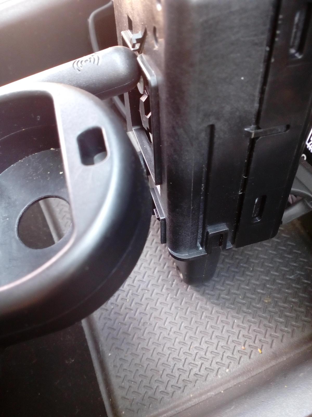

andrey_ab Опубликовано 3 мая, 2017 Поделиться Опубликовано 3 мая, 2017 Привет. Слот на месте пепельницы под климой. Разобрал-ткнул прямо в антенну. Не судьба, похож. Не пойму процедуру снифа в этом случае. Снифы при вставлении ключа в слот или при нажатии кнопки старт? В таких случаях лучше TPX4 использовать для снифа Ссылка на комментарий Поделиться на другие сайты Поделиться
S0L0 Опубликовано 3 мая, 2017 Поделиться Опубликовано 3 мая, 2017 Если так как на фото, то обязательно вынуть батарейку из ключа! Иначе обмен будет происходить по ВЧ и соответственно Вы ни чего не "снюхайте". А в остальном правильно, кнопку нажимать 10 или 15 раз (5 включений зажигания по кругу) без педали. Ссылка на комментарий Поделиться на другие сайты Поделиться
052 Опубликовано 3 мая, 2017 Поделиться Опубликовано 3 мая, 2017 Если так как на фото, то обязательно вынуть батарейку из ключа! Иначе обмен будет происходить по ВЧ и соответственно Вы ни чего не "снюхайте". Спасибо большое , не учёл. В таких случаях лучше TPX4 использовать для снифа С смысле, переключиться с локального на тпх4? Ссылка на комментарий Поделиться на другие сайты Поделиться

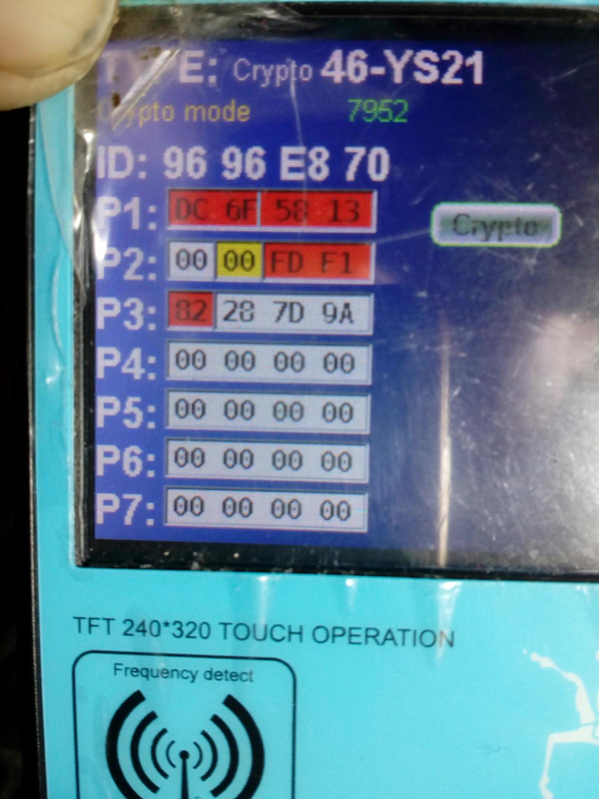

052 Опубликовано 3 мая, 2017 Поделиться Опубликовано 3 мая, 2017 (изменено) Всем спасибо, особенно S0L0 за волшебный пендаль. 6 перехватов в обычном режиме не тпх4, слот не разбирал, нашёл удачное место. Чип в обходчик. Машину заводит. Заодно и пин имеется на будущее. Изменено 3 мая, 2017 пользователем 052 Ссылка на комментарий Поделиться на другие сайты Поделиться
S0L0 Опубликовано 3 мая, 2017 Поделиться Опубликовано 3 мая, 2017 Если пин который на картинке выше, то он не подойдёт, для смартов не тот случай. :) Удачи! Ссылка на комментарий Поделиться на другие сайты Поделиться
