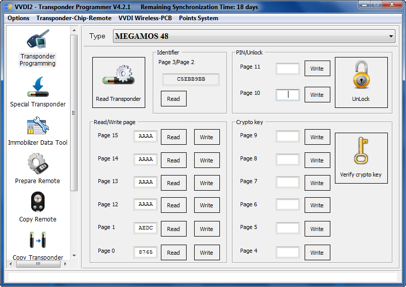

14DSS Опубликовано 29 мая, 2017 Поделиться Опубликовано 29 мая, 2017 Купил на али CN6 ID48. Определяется как обычный 48. Скажите это просто обман ? Ссылка на комментарий Поделиться на другие сайты Поделиться
052 Опубликовано 29 мая, 2017 Поделиться Опубликовано 29 мая, 2017 (изменено) А на минике какая картинка? На кейтуле тоже не отличишь чистый цн3 от 7936. Зы Кстати, на нд900 прога стала 2.8 вместо 2.6, однако ничего не обновляется. Можно, конечно попробовать ,через китай. Изменено 29 мая, 2017 пользователем 052 Ссылка на комментарий Поделиться на другие сайты Поделиться

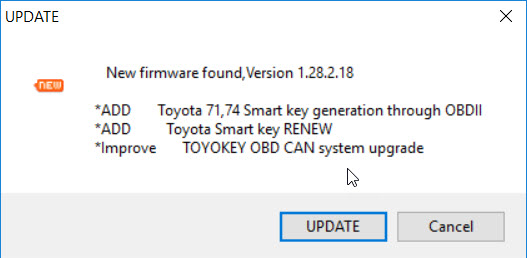

EEEE_AW Опубликовано 29 мая, 2017 Поделиться Опубликовано 29 мая, 2017 (изменено) Обновление Изменено 29 мая, 2017 пользователем EEEE_AW Ссылка на комментарий Поделиться на другие сайты Поделиться
052 Опубликовано 29 мая, 2017 Поделиться Опубликовано 29 мая, 2017 Обнова только для владельцев приблуды обд. Ссылка на комментарий Поделиться на другие сайты Поделиться

14DSS Опубликовано 31 мая, 2017 Поделиться Опубликовано 31 мая, 2017 Миника нет. Сегодня прописал этот транспондер в шкоду рапид стандартным образом. Просто копированием никогда не занимался. Это значит что эти ID48 обычные не для копирования как покупал ID48 CN6 ? Ссылка на комментарий Поделиться на другие сайты Поделиться
052 Опубликовано 31 мая, 2017 Поделиться Опубликовано 31 мая, 2017 Миника нет. Сегодня прописал этот транспондер в шкоду рапид стандартным образом. Просто копированием никогда не занимался. Это значит что эти ID48 обычные не для копирования как покупал ID48 CN6 ? Стандартным образом-это добавили иммодату в чип, а ид в дамп? Ссылка на комментарий Поделиться на другие сайты Поделиться

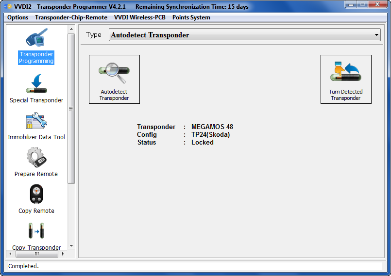

14DSS Опубликовано 31 мая, 2017 Поделиться Опубликовано 31 мая, 2017 Подготовил чип под шкоду TP24 --сделал дилерский чип по пину и cs. Чип поменял статус на Lock. В авто пока не писал--самого ключа нет. Спрашиваю у знатоков с CN6 ID48 можно такое сделать ? Ссылка на комментарий Поделиться на другие сайты Поделиться
052 Опубликовано 31 мая, 2017 Поделиться Опубликовано 31 мая, 2017 Подозреваю, что не существует никаких цн6. Обычные 48 . Сам механизм заключается не в копировании, а в добавлении. Могу ошибаться. Ссылка на комментарий Поделиться на другие сайты Поделиться
14DSS Опубликовано 31 мая, 2017 Поделиться Опубликовано 31 мая, 2017 Я видел на али у продавцов чипов какие то примочки---показывают какой чип вы покупаете на экране . Там четко написанно ID 48 CN6 и содержимое страниц чипа. Ну и цена CN6 выше мин в 2 раза. Как можно добавить чип не подключаясь к авто или не выпаивая еепром хотя бы. Ссылка на комментарий Поделиться на другие сайты Поделиться
14DSS Опубликовано 31 мая, 2017 Поделиться Опубликовано 31 мая, 2017 Копия ключа это в первую очередь копия id а разве можно на обычном чипе id поменять ? Ссылка на комментарий Поделиться на другие сайты Поделиться
agibalov Опубликовано 31 мая, 2017 Поделиться Опубликовано 31 мая, 2017 давно есть чипы 48 на которых меняется ID Ссылка на комментарий Поделиться на другие сайты Поделиться
14DSS Опубликовано 31 мая, 2017 Поделиться Опубликовано 31 мая, 2017 Так это OEM и стоят они не как китай и пишутся через официалов. Ссылка на комментарий Поделиться на другие сайты Поделиться
S0L0 Опубликовано 31 мая, 2017 Поделиться Опубликовано 31 мая, 2017 куплены давненько ид48 типа cn6, ид переписывается на раз, только нормально переписывает vvdi2, а вот тм100 с ошибками меняет. Ссылка на комментарий Поделиться на другие сайты Поделиться
14DSS Опубликовано 1 июня, 2017 Поделиться Опубликовано 1 июня, 2017 Так как их должен определять vvdi2. В этом и был вопрос. Можно скрин. По поводу копирования 48 чипа в vvdi2 эти ребята не запустили эту процедуру кажлый раз все обещают. Значит в обычных 48 нельзя поменять id а в сn6 можно-- правильно понял. Ссылка на комментарий Поделиться на другие сайты Поделиться
052 Опубликовано 1 июня, 2017 Поделиться Опубликовано 1 июня, 2017 куплены давненько ид48 типа cn6, ид переписывается на раз, только нормально переписывает vvdi2, а вот тм100 с ошибками меняет. Спасибо за инфу, как всегда всё четко. Значит в обычных 48 нельзя поменять id а в сn6 можно-- правильно понял. Правильно. Ссылка на комментарий Поделиться на другие сайты Поделиться
