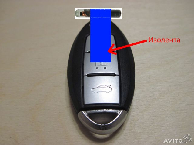

GAM85 Опубликовано 4 ноября, 2017 Поделиться Опубликовано 4 ноября, 2017 В 04.11.2017 в 03:57, pavand05 сказал: Всем добрый день. Кто нибудь пробовал копировать смарт кей Nissan Teana 2010г. на TPX3/4 ? Там PCF7952 ID46 Пробовал всё отлично, чип с ключом сувал в слот вот так. Ссылка на комментарий Поделиться на другие сайты Поделиться

GAM85 Опубликовано 4 ноября, 2017 Поделиться Опубликовано 4 ноября, 2017 В 04.11.2017 в 09:00, pavand05 сказал: А порядок действий не подскажите? Я не очень понял про «поверните ключ». Выбираешь в настройках в качестве снифера TPX4, читаешь оригинальный ключ, жмёшь декоде, просит вытащить оригинальный ключ и вставить TPX4 жмёшь окей, берёшь приматываешь как на картинке чип к ключу и вставляешь в слот я сувал три раза на всякий случай заводил глушил вытаскивал из слота и снова сувал так три раза, потом когда данные собрал подсунул TPX4 минику тот сказал ок засунул оригинальный ключ и начал делать декоде, после декодирования сразу же подсунул tpx4 и на него же скопировал. Ссылка на комментарий Поделиться на другие сайты Поделиться
pavand05 Опубликовано 5 ноября, 2017 Поделиться Опубликовано 5 ноября, 2017 Большое спасибо GAM85 за помощь. Зашил с первого раза! Ссылка на комментарий Поделиться на другие сайты Поделиться
