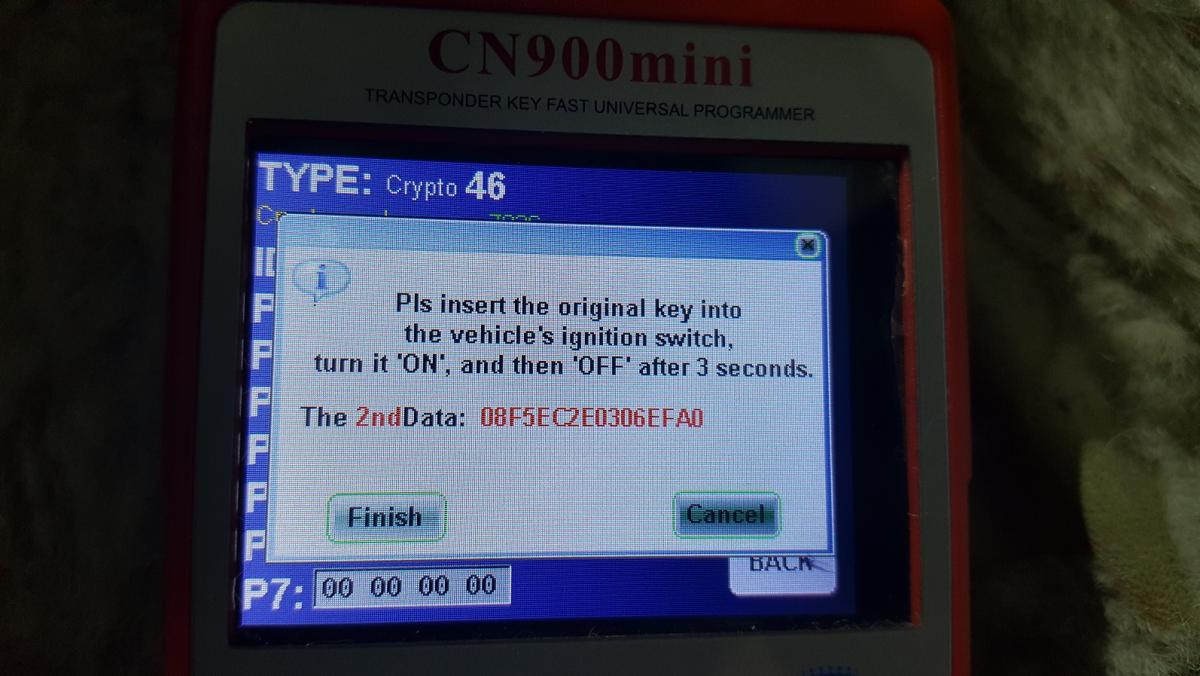

kiviol Опубликовано 26 февраля, 2018 Поделиться Опубликовано 26 февраля, 2018 (изменено) Рено Дастер 2012 Id46 7946 - декодировать предлагает,cниф не удался,обмена между авто и кирпичиком нет вообще. Накачка при включении зажигания есть.Если вставить ключ - нет. Подрулевой кожух снимал,совал антенну в разные места - zero...:-(( Видать не тот йогурт? на рено снифы нужно делать с помощью ТРХ4 и вытаскивая ключ из замка подождать секунд 5-10 Изменено 26 февраля, 2018 пользователем kiviol Ссылка на комментарий Поделиться на другие сайты Поделиться
darekcz Опубликовано 26 февраля, 2018 Поделиться Опубликовано 26 февраля, 2018 Дастеры все делались без TPX4, проблем при копировании не возникало. 1 Ссылка на комментарий Поделиться на другие сайты Поделиться
Alexxandr Опубликовано 26 февраля, 2018 Поделиться Опубликовано 26 февраля, 2018 Походу не все Дастеры одинаковы. До этого тоже делал без проблем, а не давно не получилось. В итоге тпх труп. Ссылка на комментарий Поделиться на другие сайты Поделиться
Keymaster Опубликовано 26 февраля, 2018 Поделиться Опубликовано 26 февраля, 2018 В итоге тпх труп. Не совсем еще труп, так подзавис немного Ссылка на комментарий Поделиться на другие сайты Поделиться
Alexxandr Опубликовано 26 февраля, 2018 Поделиться Опубликовано 26 февраля, 2018 Как его вернуть к жизни? Ссылка на комментарий Поделиться на другие сайты Поделиться
TRAC Опубликовано 27 февраля, 2018 Поделиться Опубликовано 27 февраля, 2018 (изменено) TPX и сниф сегодня проверил на Каптиве 2007 id46 7936 - усё робит. Изменено 27 февраля, 2018 пользователем TRAC Ссылка на комментарий Поделиться на другие сайты Поделиться
