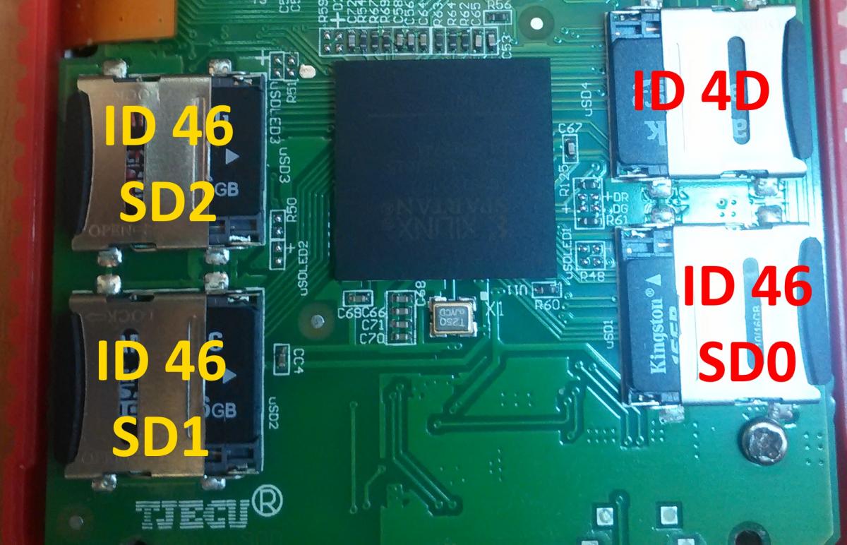

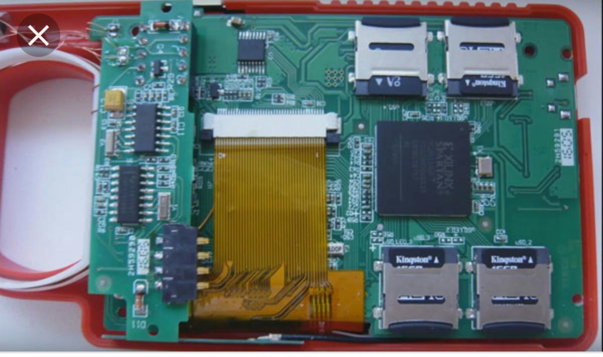

Ключ Опубликовано 14 февраля, 2019 Поделиться Опубликовано 14 февраля, 2019 Подскажите, как считать sd карту. Пишет error sd1. Какая из нихsd1? Спасибо Ссылка на комментарий Поделиться на другие сайты Поделиться

TTK-diag Опубликовано 17 февраля, 2019 Поделиться Опубликовано 17 февраля, 2019 Подскажите, как считать sd карту. Пишет error sd1. Какая из нихsd1? Спасибо Ссылка на комментарий Поделиться на другие сайты Поделиться
