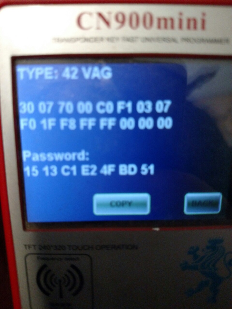

Ключ Опубликовано 5 марта, 2019 Поделиться Опубликовано 5 марта, 2019 Господа, появилась интересная хрень. Заплыл сегодня VAG Т4, с чипом id42. Читаю, появилась кнопка decode, нажимаю появляется строка password и кнопка copy. Вопрос такой, на что копировать? 7935? Как то так Ссылка на комментарий Поделиться на другие сайты Поделиться
yura.key Опубликовано 5 марта, 2019 Поделиться Опубликовано 5 марта, 2019 Само собой на 7935, но если есть большое желание, то можешь на 48-й или 4D 80-ти битный вписать ))) Ссылка на комментарий Поделиться на другие сайты Поделиться
