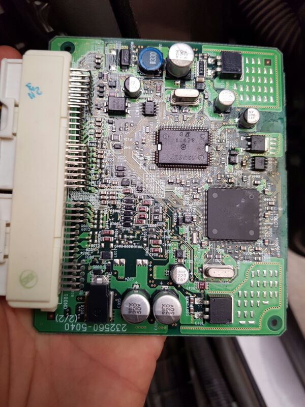

ovs Опубликовано 2 июня, 2016 Поделиться Опубликовано 2 июня, 2016 Первым делом проверьте питание Vcc 5v на EEPROM (8pin), если у вас блок FM, то там редко выходит из строя м.с. периферии. Фотки блока в студию и отчет о питании. Ссылка на комментарий Поделиться на другие сайты Поделиться
Unreal master Опубликовано 2 июня, 2016 Автор Поделиться Опубликовано 2 июня, 2016 былбы признателен Ссылка на комментарий Поделиться на другие сайты Поделиться
ovs Опубликовано 2 июня, 2016 Поделиться Опубликовано 2 июня, 2016 5в проверили? Ссылка на комментарий Поделиться на другие сайты Поделиться
Unreal master Опубликовано 2 июня, 2016 Автор Поделиться Опубликовано 2 июня, 2016 Чуть попозже щас пока не на месте.. спасибо Ссылка на комментарий Поделиться на другие сайты Поделиться
Unreal master Опубликовано 4 июня, 2016 Автор Поделиться Опубликовано 4 июня, 2016 В 02.06.2016 в 10:03, ovs сказал: 5в проверили? Извиняюсь за долгий ответ изза того что хозяин забрал смарт чтоб купить новый и долгое время не приносил. проверил питание на ипром поступает 5 вольт.. но по схеме с старт кнопки 5 вольт питание не поступает.. не подскажете дальнеишую процедуру проверки питания на смарте.. спасибо Ссылка на комментарий Поделиться на другие сайты Поделиться
ovs Опубликовано 4 июня, 2016 Поделиться Опубликовано 4 июня, 2016 на кнопку питание от смарт блока поступает импульсно, при нажатии на кнопку. Вам нужно начать с того, чтоб при включении блока на столе (питание +Ubatt и земля) мигал индикатор секюрити. Ссылка на комментарий Поделиться на другие сайты Поделиться
Unreal master Опубликовано 4 июня, 2016 Автор Поделиться Опубликовано 4 июня, 2016 В 04.06.2016 в 09:16, ovs сказал: на кнопку питание от смарт блока поступает импульсно, при нажатии на кнопку. Вам нужно начать с того, чтоб при включении блока на столе (питание +Ubatt и земля) мигал индикатор секюрити. Я на машине проверяю.. нажимаю на кнопку но никаких изменений на 28 ножке откуда должен выходить 5 вольт.. Ссылка на комментарий Поделиться на другие сайты Поделиться
