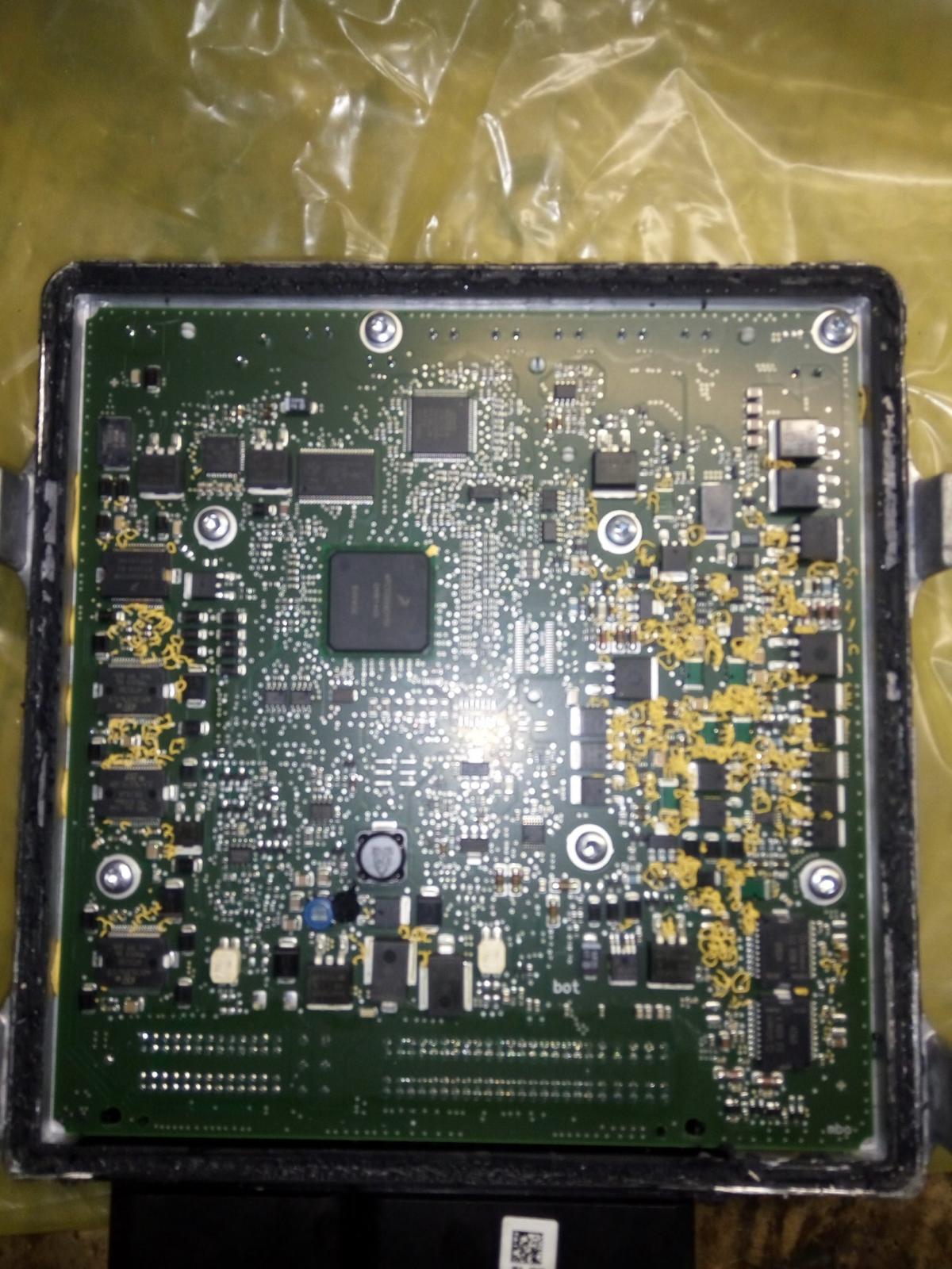

mortex Опубликовано 19 августа, 2016 Поделиться Опубликовано 19 августа, 2016 Всем доброе утро. Притянули некста с isf2.8 е4. По словам клиента машина начала тупить, а потом вовсе не завелась. Блок на диагнозу не выходит вообще. Подкинули другой блок- все ок. Поставили его блок на другую машину- мертвяк. Подскажите пожалуйста куда лезть? Ссылка на комментарий Поделиться на другие сайты Поделиться
чавойто 161 Опубликовано 19 августа, 2016 Поделиться Опубликовано 19 августа, 2016 (изменено) Его судя по фотке червяки изгрызли. Ну а если серьезно Вы сами проверили дело в блоке. Ну куда лезть? Я бы с водителя начал. Что делали, с авто? СМ2220 один из неубиваемых блоков. С ремонтом еще не один не обращался, ток если в ДТП разбили. Программно завалить тоже практически не возможно если знать чем и как. Пытайте клиента. Возможно кто то пытался программировать и "что то пошло не так.......", может водитель аккум переплюсовал, может сварщик массу на ЭБУ накинул при сварке, а может в брод ходили и т.п. Поэтому попробуйте подключится флешером к блоку. Если проблема не программная то проще купить любой газелевский (Е3 или Е4) б/у ЭБУ. Изменено 19 августа, 2016 пользователем чавойто 161 Ссылка на комментарий Поделиться на другие сайты Поделиться

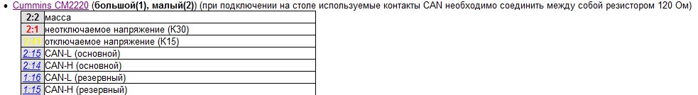

mortex Опубликовано 21 августа, 2016 Поделиться Опубликовано 21 августа, 2016 Буду пробовать inline6. Только не могу найти схему подключения.. Либо я плохо ищу.. Insite 8ой версии - глючный капец, хоть и лицензия. Ссылка на комментарий Поделиться на другие сайты Поделиться
чавойто 161 Опубликовано 21 августа, 2016 Поделиться Опубликовано 21 августа, 2016 подключение КЛ Ссылка на комментарий Поделиться на другие сайты Поделиться
kochuev dn Опубликовано 21 августа, 2016 Поделиться Опубликовано 21 августа, 2016 В 21.08.2016 в 07:24, mortex сказал: Буду пробовать inline6. Только не могу найти схему подключения.. Либо я плохо ищу.. Insite 8ой версии - глючный капец, хоть и лицензия. в хелпе инсайта всё есть ! Ссылка на комментарий Поделиться на другие сайты Поделиться
mortex Опубликовано 21 августа, 2016 Поделиться Опубликовано 21 августа, 2016 В 21.08.2016 в 07:47, чавойто 161 сказал: подключение КЛСпасибо, буду пробовать. Ссылка на комментарий Поделиться на другие сайты Поделиться

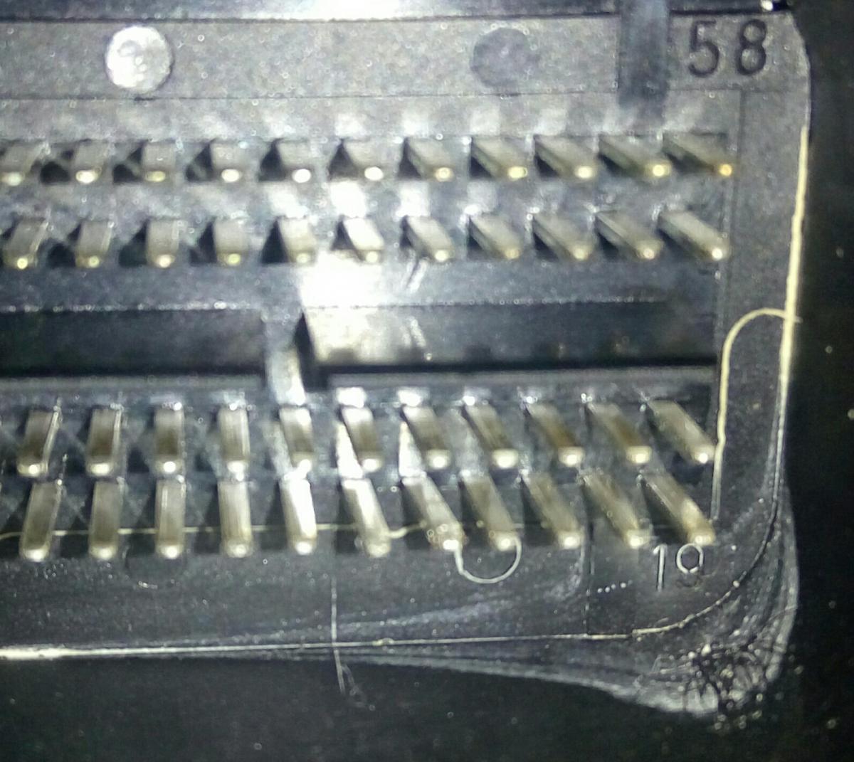

mortex Опубликовано 23 августа, 2016 Поделиться Опубликовано 23 августа, 2016 Подключился к блоку как на схеме (инлайном). На всех соответствующих ногах блока появляется напряжение около 5 вольт( выводы на датчики), минуса и плюсы судя по распиновке в норме. Can-h 2.7 вольта, can-l 2.05в ( при отключенном онлайне). При его подключении на обоих can - 2.59в. Осциллограф выдает прямую линию на обоих can линиях, без каких либо сигналов. Инлайн не коннектится нивкакую, не по основной не по резервной can линиях. Причину выхода из строя блока вроде нашел, походу любят мыть мотор. У кого какие будут мысли? Ссылка на комментарий Поделиться на другие сайты Поделиться
чавойто 161 Опубликовано 24 августа, 2016 Поделиться Опубликовано 24 августа, 2016 Ну если любили мыть, то какие мысли бери любой б/у СМ2220 и ставь. Если надо будет помочь найти обращайся. Ссылка на комментарий Поделиться на другие сайты Поделиться
