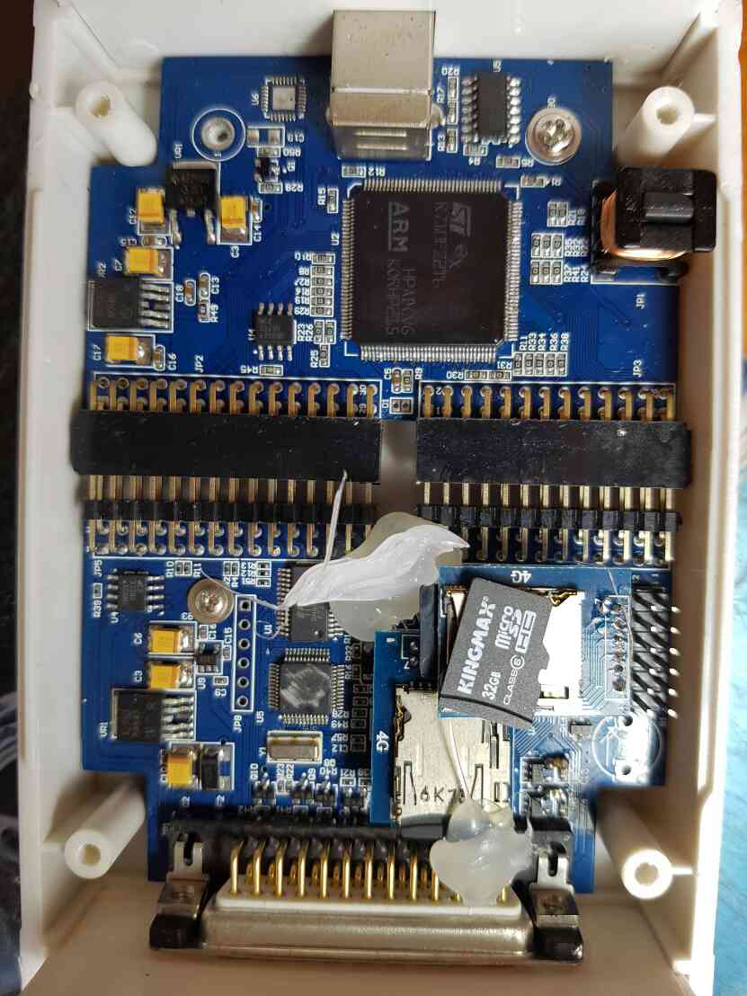

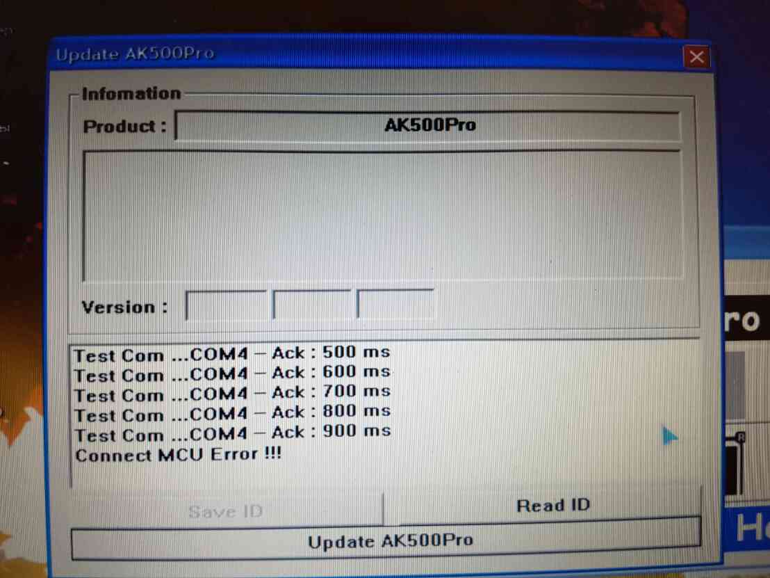

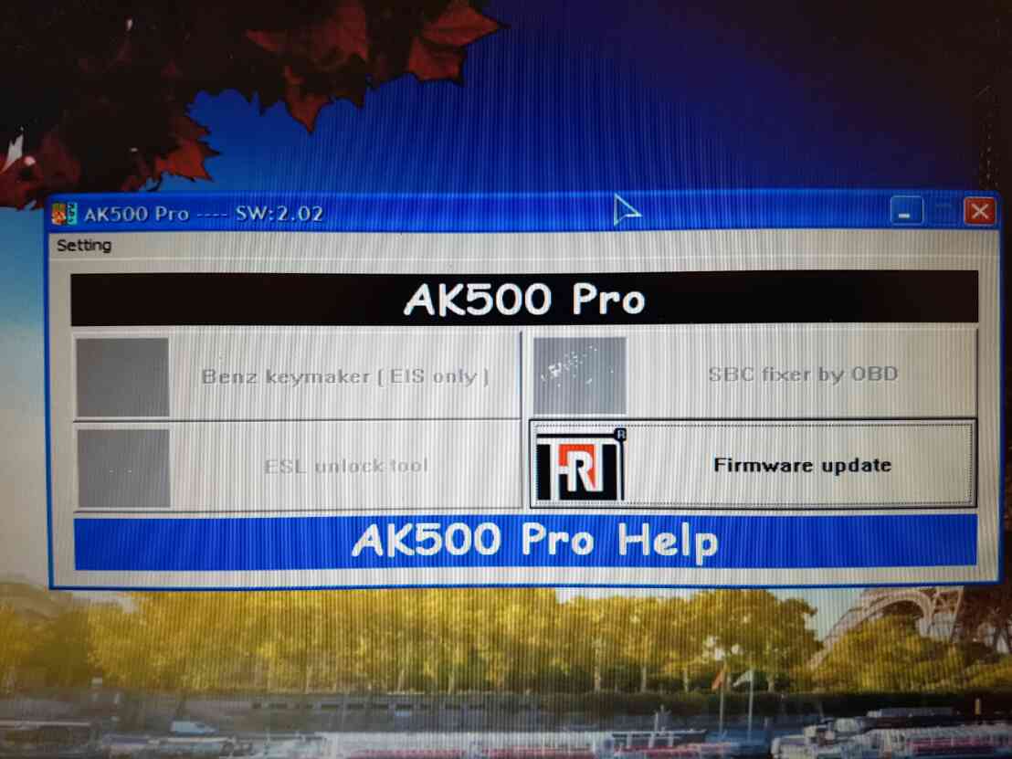

Китайский программатор ключей защелок а замков для стареньких мерсов AK500PRo служил верои и правдои 2 года и умер. Сначала перестал адаптер читать процы и так как он стоил 400 $ в китае мы решили его не приобретать и читали процы на xprog с выпаикои а остальные функций на нем. Я понимаю что чтобы реанимировать его обычного поста будет не достаточно но все же надеюсь моет кто сталкивался с такои проблемои. Програмное обеспечение перестало видеть программатор. Решение типо поменяи виндовс или usb кабель или ноут или номер порта нуу вообщем все возможное перепробовал и решил что проблема точно в железе.Окна не активные и когда заходишь в обновление програмного обеспечение он не может определить серииный номер програматора. Накрылся после работы с защелкои и его не вскрывали и не паяли но все же решил вскрыть и посмотреть и следов не качественнои паики не нашел но внутри обнаружил 4 sd карточки в размере 32 гига.

1) Может ли кто поделится данными этих SD карточек?
2) Информация в sd карточках это просто кальки или рабочий софт программатора и возможно ли что изза того что фаилы битые прогер не определяется?
3) У тех китайцев у кого приобретали доверия нету и хотелось бы узнать какая именно фабрика выпускает эти прогеры чтоб им отправить на ремонт.

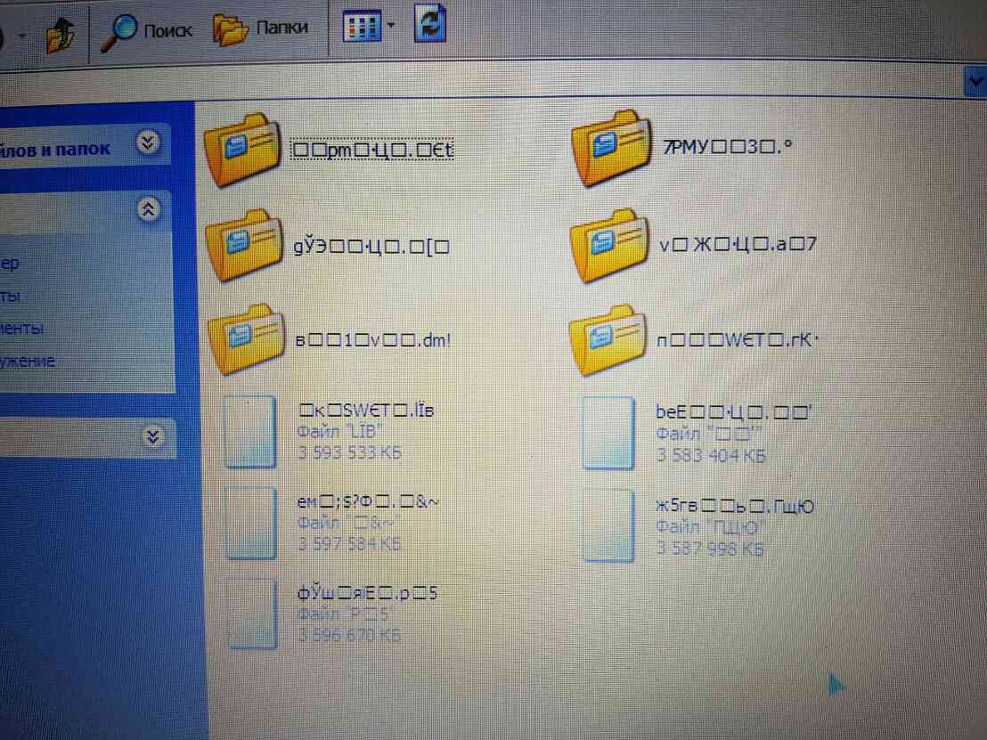

Есть небольшая поправка. Там внутри стоят две пары чипов и в каждой паре чипов один 4 гига а второи 32 гига и во второи паре чипов точно также.. Первая пара чипов не выходит на связь и при подключений их к компу через переходничок комп начинает глючить а во торои паре чипов 4 гига определяется но пустои а вот 32 гига с фаилами но фаилы с каракулями ну я думаю потомучто мои комп не поддержвает их юникод... Вообщем я подозреваю что это и есть его проблема.. былбы признателен если у кого то есть такои прогер и он сможет хотябы посмотреть как ведут себя sd карточки и что в них есть а если еще и скинете то в долгу не останусь.. спасибо.. чипы называю sd карточки извиняюсь за неудобства.
знаю что на эти картах памяти живет. это..... пусть для всех секретом останется. все у вас нормально с ними. могу восстановить ваш прибор. пишите
