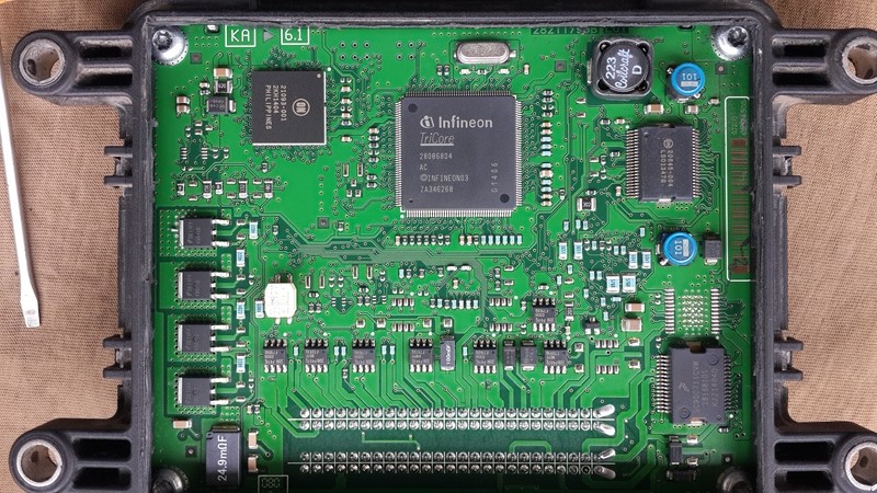

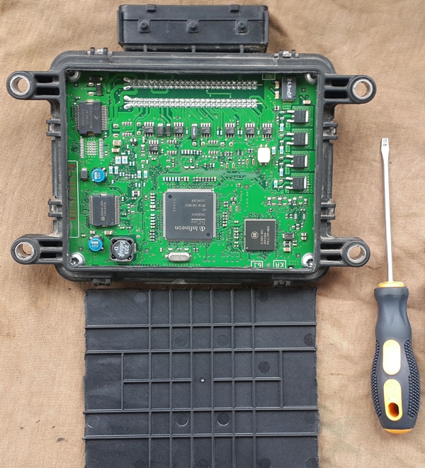

 Всем Доброго! Подскажите у кого фото эбу есть Daewoo Gentra MT60 , или блок разобранный что за элемент отсутствует на плате обвел красным. Спасибо

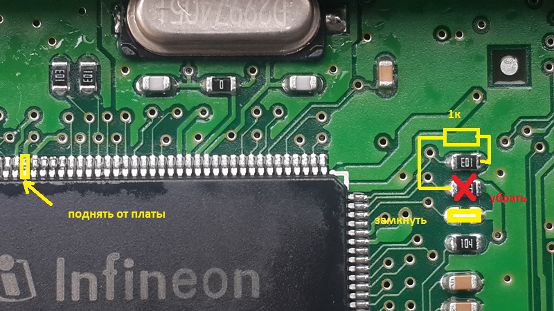

Маркировка WJs
BCR135.pdf
Маркировка WJs
Уже воткнул какой-то n-p-n c srs  :blink: пару дней норм.Всем откликнувшимся Спасибо!!!
