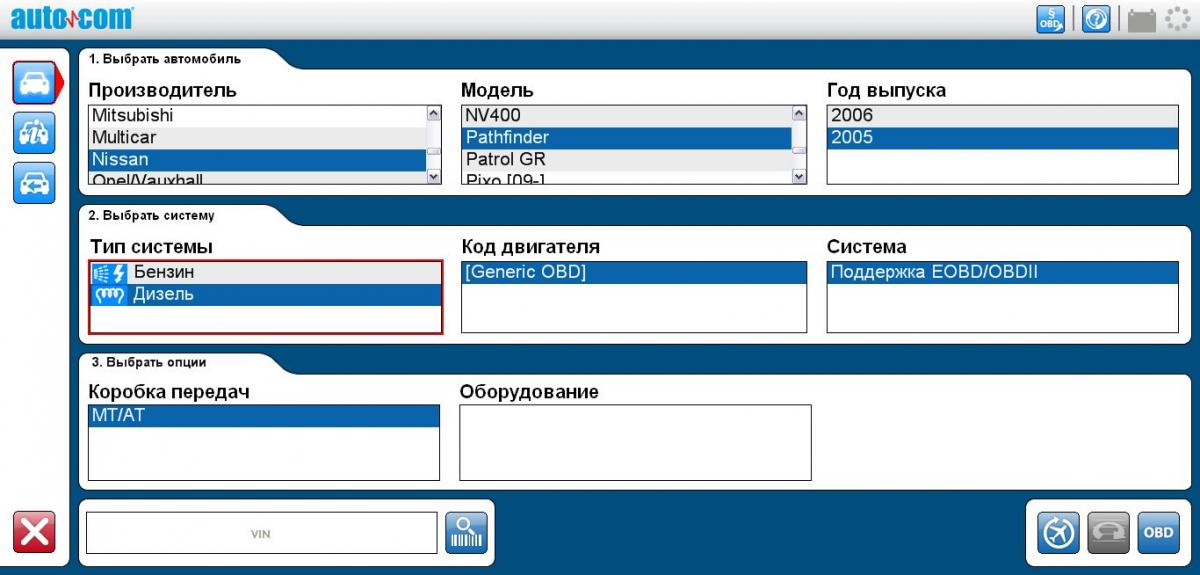

Профи! скажите пожалуйста, кому нибудь попадался на диагностику ниссан патфаиндер дизель 2,5 литровый 174 л/с YD, перелопатил на этом форуме много тем но так и не попалась мне инфа по этому авто, хочу приобрести сей интересный прибор для личного использования так как цена очень демократичная по сравнению с тем же китайским консалтом.
По Nissan Autocom Вам не поможет, у него пробел с данными авто, рассмотрите вариант сканера Launch EasyDiag с пакетом Pro, он с Nissan дружит.
Доброго времени суток)))
По Nissan только EOBD будет причем в Autocom и WOW тоже, параметры ещё можно кое какие увидеть а вот активации и т.п. нет. Так что решать Вам.

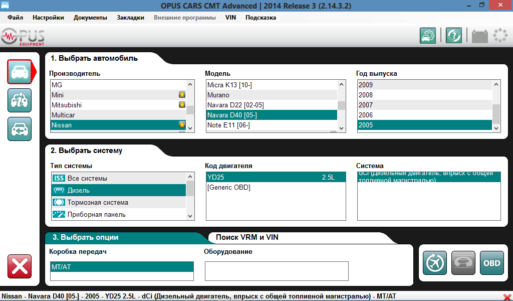

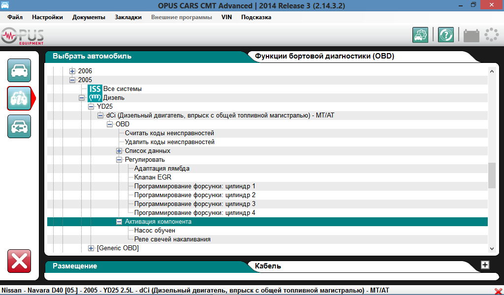

Через NavaraD40
dr.billy

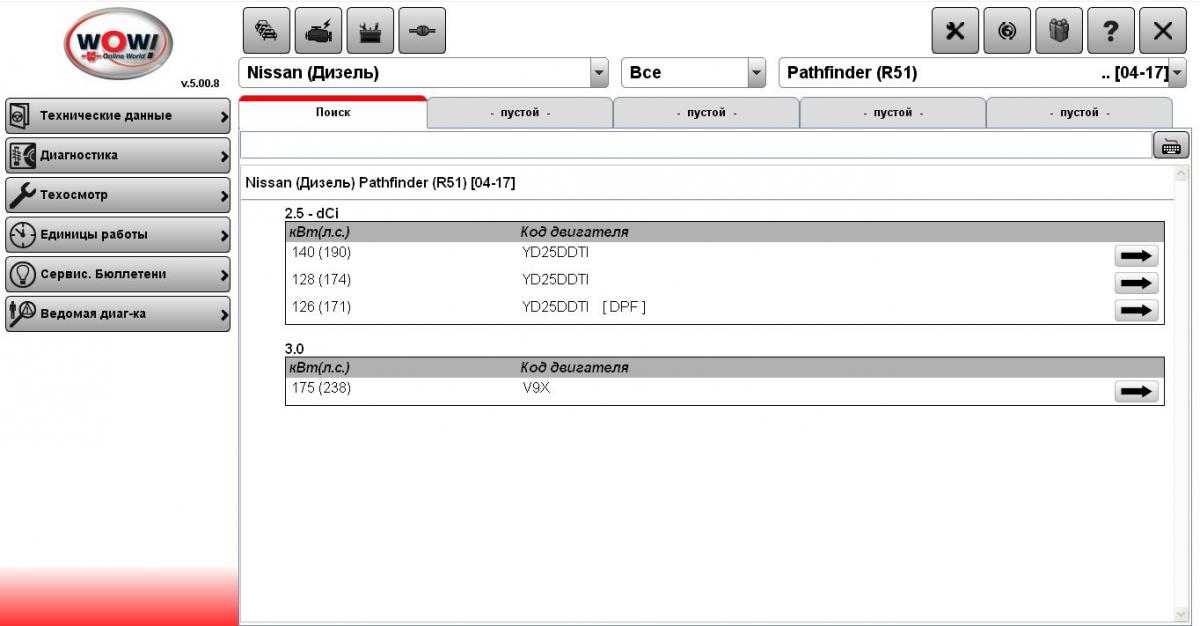

Я установил  WOW  5008 и увидел что есть такая машина, следом ставил дельфи 13.3 а там уже пробел с пафиком, поэтому и начал лопатить форумы :blink: Вам респект и уважуха))) за такую проделанную работу http://autocom.ucoz.com/
