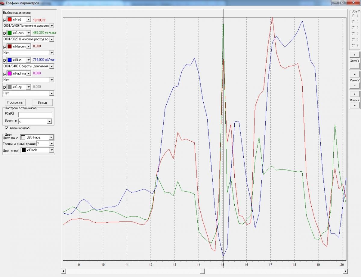

  Добрый день! Не могу победить просадку оборотов на калине. Давление топлива в норме (3,8 без просадок), заслонка чистая, фазы на месте, система зажигания исправна, форсунки без нареканий. Проблема: при резком ускорении и последующем резком торможении обороты просаживаются ниже заданных (иногда до 700 и даже 500об/мин. Изредка машина глохнет). Проблема усугубляется при включенном кондее, но не значительно. Проблема присутствует со слов владельца с первого дня эксплуатации. Если тормозить плавнее, просадки нет. Стиль езды ужасный, конечно, но все равно хотелось бы решить как-то. По логам видно что заслонка своевременно начинает открываться, но обороты все равно просаживаются. Прошивки пробовал разные, пробовал менять калибровки дросселя, результата нет. Может кто-то лечил подобное калибровками или еще как-то?
  Логи во вложении

Не понятен следующий момент: заслонка уже открылась, цикловой растет, а обороты продолжают падать(см картинку в предыдущем посте). Т.е. ЭБУ отрабатывает корректно, но что-то где-то не учитывается, возможно автомат
