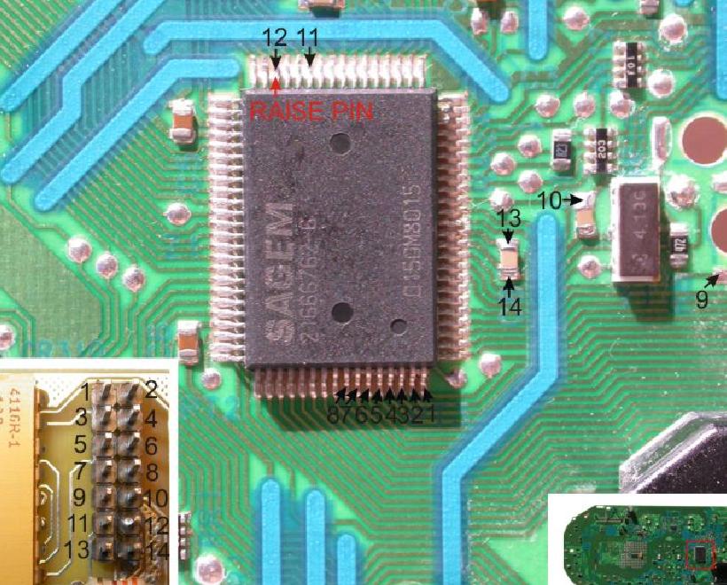

gcat Опубликовано 12 июня, 2016 Поделиться Опубликовано 12 июня, 2016 снял приборку, разобрал. надеялся найти 68hc .... но внутри проц с обозначением SAGEM 21 657 257-5 беглый поиск привел меня к тому, что это nec. это он? еепром никаких не вижу. наклейка на доске p7700427896a sagem Ссылка на комментарий Поделиться на другие сайты Поделиться
димас т Опубликовано 12 июня, 2016 Поделиться Опубликовано 12 июня, 2016 да там nec Ссылка на комментарий Поделиться на другие сайты Поделиться
6508560170 Опубликовано 12 июня, 2016 Поделиться Опубликовано 12 июня, 2016 (изменено) uPD780973,такой ...подпаивался как-то при помощи шлейфа-разрезал на дорожки... Изменено 12 июня, 2016 пользователем 6508560170 Ссылка на комментарий Поделиться на другие сайты Поделиться
