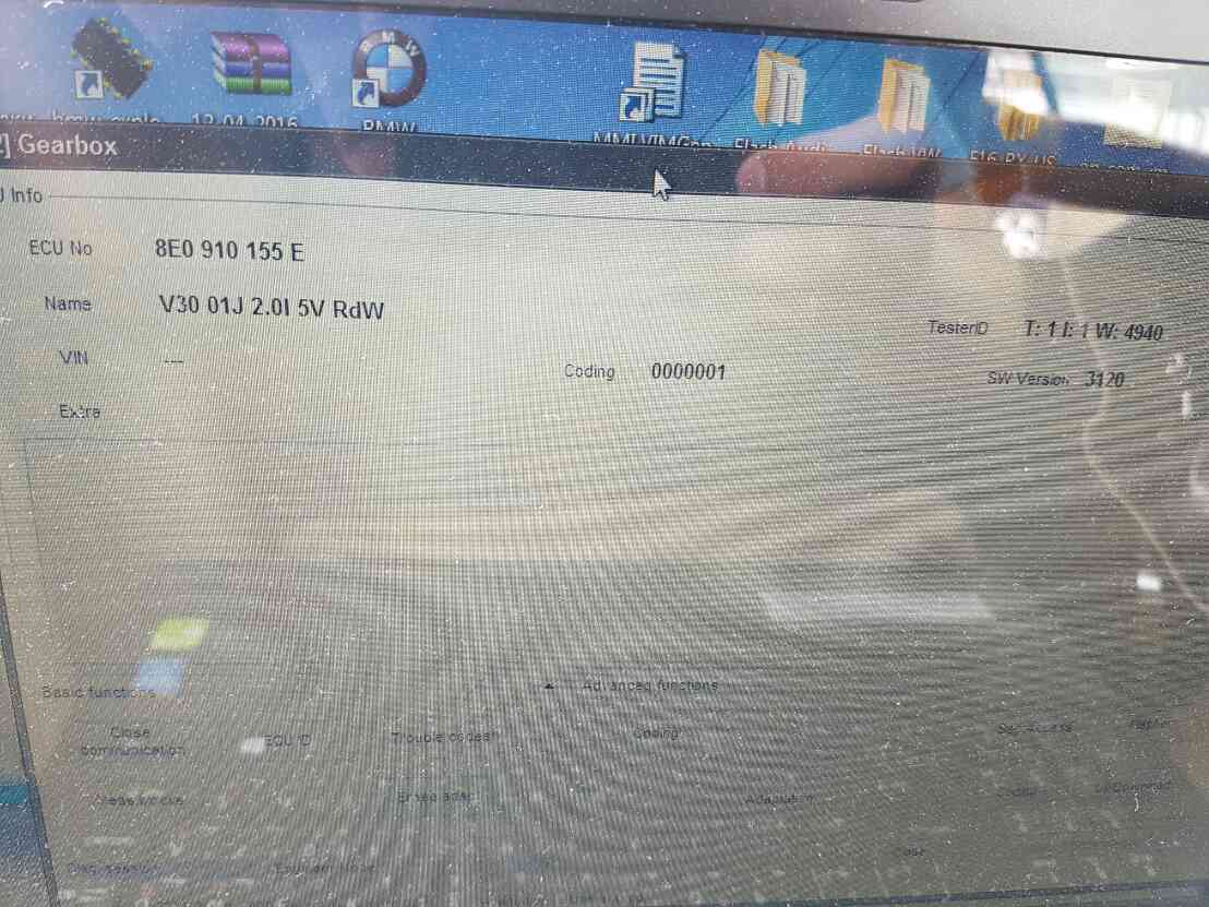

Unreal master Опубликовано 13 июня, 2016 Поделиться Опубликовано 13 июня, 2016 Здраствуйте ребята . Даже незнаю как надо было грамотно написать название темы чтоб следуищие после меня быстро нашли и не мучались.. Такой вопрос спецам. Поменяли Коробку передач на Audi A4 2005 года и по прочитам до этого темам там нужно залить родной софт и адаптировать..(Щас оишбки висят что нет связи с моторником..) но тут задача. Старой коробки передач нету и никто незнает где она. 1) А вот откуба считать номер софта? Может по вин номеру можно? WAUAF78E26A002943 спасибо большое за помощь. Ссылка на комментарий Поделиться на другие сайты Поделиться

Unreal master Опубликовано 13 июня, 2016 Автор Поделиться Опубликовано 13 июня, 2016 номер софта чего? Фотку прикрепил. Возможно я чегото не правильно понел.. На фотке видно номера блока коробки передач и под эти номера у меня есть прошивки в формате SGO но это номер БУ коробки которую только установили а от родной коробки номера нету.. я так понимаю надо залить номер родного софта а номера не осталось так как коробки родной нету.. Ну или же вот под этим номером залить прошивку.. может кто делал уже. Ссылка на комментарий Поделиться на другие сайты Поделиться

Unreal master Опубликовано 21 июня, 2016 Автор Поделиться Опубликовано 21 июня, 2016 (изменено) Вообщем щас нужна прошивка для этой коробки 8E0 910 155 E помогите кто может плииз.. Изменено 21 июня, 2016 пользователем Unreal master Ссылка на комментарий Поделиться на другие сайты Поделиться
