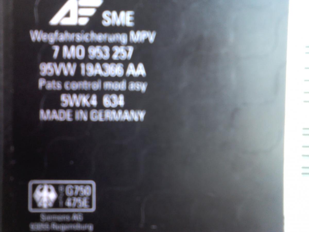

xfarid Опубликовано 13 июня, 2016 Поделиться Опубликовано 13 июня, 2016 Всем привет.На данной машине утеря ключей.При диагностике вместо номера иммо имеем кракозябры.Слил дамп мотороллы МС68НС05В6, маска 1Е50Н , пин четыре нуля естественно блок его не принимает.Нужен рабочий дамп с такого блока.(фото блока в атаче).Дамп также прилогаю иммо форд 1Е50Н.bin Ссылка на комментарий Поделиться на другие сайты Поделиться

sergunja Опубликовано 13 июня, 2016 Поделиться Опубликовано 13 июня, 2016 хоть бы движку указал... бензин и дизель - абсолютно разные блоки иммо. Ссылка на комментарий Поделиться на другие сайты Поделиться
xfarid Опубликовано 13 июня, 2016 Автор Поделиться Опубликовано 13 июня, 2016 Извиняюсь-дизель 1.9л ,фото блока иммо в первом посту. Ссылка на комментарий Поделиться на другие сайты Поделиться
