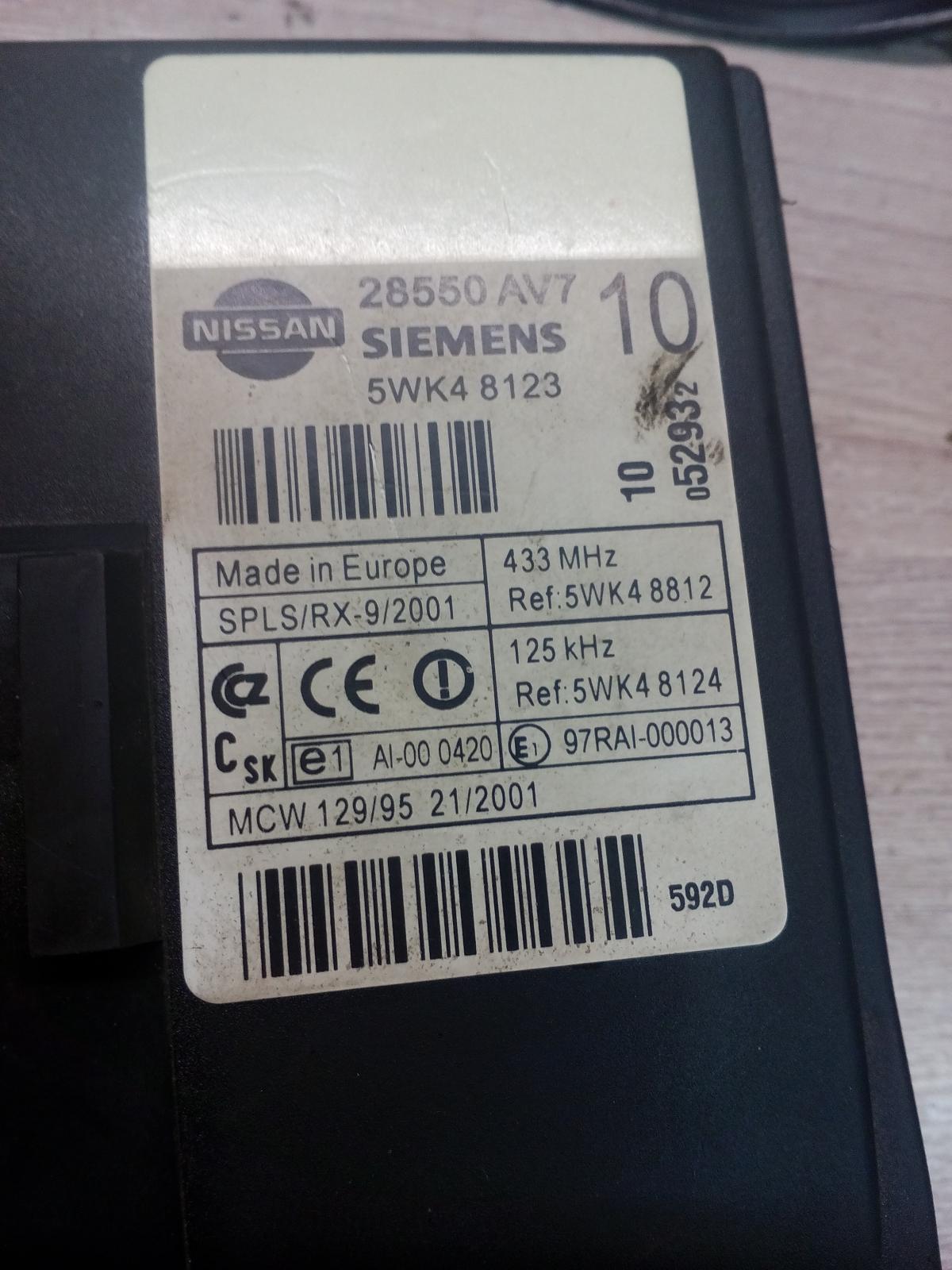

jenek48 Опубликовано 14 июня, 2016 Опубликовано 14 июня, 2016 Парни помогите посчитать пин, фото блока и дамп прилогаю nissan_primera_bcm_93c66_original.binПолучение информации...

jenek48 Опубликовано 15 июня, 2016 Автор Опубликовано 15 июня, 2016 (изменено) В 14.06.2016 в 19:16, jenek48 сказал: тема закрыта Парни помогите разобраться. изначально ошибки р1610 р1614 , ввожу пин авто заводится несколько раз, потом опять р1614. нет накачки на антенне проводка от антенны до BCM целая вызванивал прямо с плат . сама антенна проверенна , поменял в антенне pcf7991AT результата ноль. на антенну не приходит +5в, может ли быть такое из-за потери связи BCM-ECU -? Или bcm кирдык ? Изменено 15 июня, 2016 пользователем jenek48
jenek48 Опубликовано 15 июня, 2016 Автор Опубликовано 15 июня, 2016 В 15.06.2016 в 10:59, {FRoloV} сказал: CAN ? да
jenek48 Опубликовано 15 июня, 2016 Автор Опубликовано 15 июня, 2016 (изменено) В 15.06.2016 в 11:08, {FRoloV} сказал: CAN проверял? кан проверен - все ок. Чему пЕсда не могу понять Изменено 15 июня, 2016 пользователем jenek48
unik Опубликовано 15 июня, 2016 Опубликовано 15 июня, 2016 Там +5V подаётся импульсно. Накачка будет даже без синхры.
jenek48 Опубликовано 15 июня, 2016 Автор Опубликовано 15 июня, 2016 В 15.06.2016 в 15:24, unik сказал: Там +5V подаётся импульсно. Накачка будет даже без синхры. мультиметр наверно не ловит просто, видно скачки какие-то напряжения.
jenek48 Опубликовано 15 июня, 2016 Автор Опубликовано 15 июня, 2016 (изменено) В 15.06.2016 в 15:24, unik сказал: Там +5V подаётся импульсно. Накачка будет даже без синхры. светодиод не ловит ни каких импульсов, при отключенной антенне светодиод моргает. скорей кз в антенне Изменено 15 июня, 2016 пользователем jenek48
jenek48 Опубликовано 15 июня, 2016 Автор Опубликовано 15 июня, 2016 В 15.06.2016 в 15:24, unik сказал: Там +5V подаётся импульсно. Накачка будет даже без синхры. всем спасибо, проблема была в антенне, убрал 3 стабилитрона и накачка пошла. тему можно закрыть
